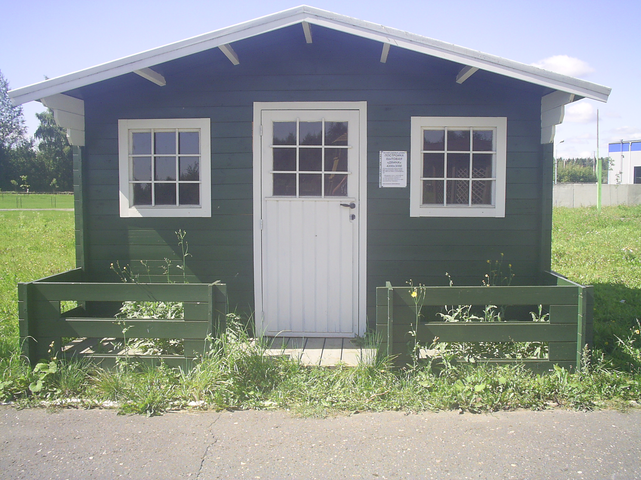

Если вы строите планы о том, как построить каркасный садовый домик тогда эта статья поможет Вам разложить все по полочкам. Когда уже есть чертежи с размерами дома можно приступать непосредственно к постройке.
Для начала выбираем место на участке, площадка для постройки должна быть ровной и не находиться в низине участка. Фундамент проще сделать ленточный – он должен выдержать легкий каркасный домик. Когда бетон фундамента наберет прочность, уже можно будет приступать к сборке, предварительно уложив слой гидроизоляции под нижнюю обвязку каркаса. Обвязка делается из толстого бруса скрепленного между собой по периметру и под внутренними стенами будущего домика. Устанавливаем вертикальные стойки стен, и промежуточные стойки, скрепляя их с нижней обвязкой. Поле установки верхней обвязки каркас нужно будет покрыть антисептическим средством, чтобы предотвратить его разрушение. Обшивка стен будет производиться выгонкой, утеплитель минеральная вата. Нужно не забыть сделать слой ветробарьерной и пароизоляционной пленки (чтобы не было сырости в стенах). Крыша будет изготавливаться с помощью стропильной системы. На стропила лучше брать не тяжелое шиферное покрытие, а металлочерепицу или ондулин. После окончания основного процесса постройки и монтажа крыши можно приступать к отделочным работам и созданию интерьера для садового домика.
