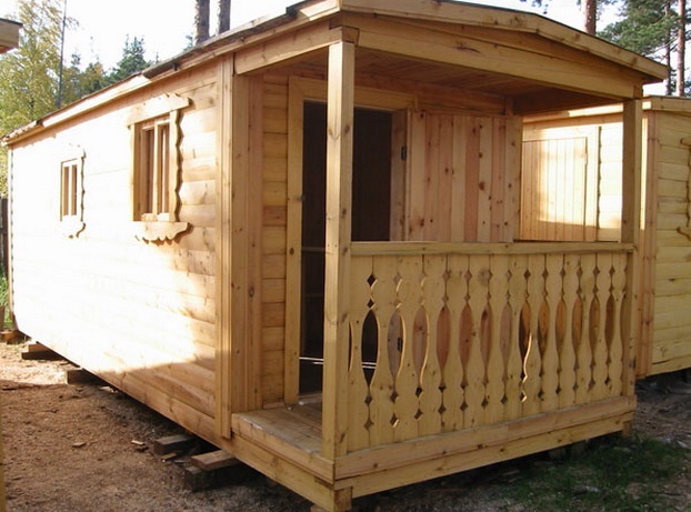

Щитовая баня - это, пожалуй, наиболее простой вариант. Проще может быть только переносная баня под брезентовым навесом. Как построить щитовую баню своими руками?
Начать следует с фундамента. Наиболее предпочтительным вариантом для бани щитового типа является фундамент столбчатого типа (диаметр столбов 30-40 сантиметров, высота 150, а выступ от уровня земли 30-35 сантиметров). Вместо него можно использовать ленточный фундамент в облегчённом варианте. Баня обсуждаемого типа, в лучшем случае, продержится около 15 лет, после чего придёт в полную негодность.
Как построить щитовую баню и что из этого получится
Для нижнего горизонтального каркаса потребуется брус с сечением от 20 сантиметров. Пол желательно сделать с минимальным уклоном (около 3 процентов) в сторону слива. Основной материал для изготовления стен бани - это осп-плита с толщиной 2 сантиметра, из которой будут изготавливаться сами щиты. Щит - это 2 плиты, между которыми посредине находится слой минеральной ваты в 15 сантиметров. Вата должна иметь искусственную основу.
Что скажете, что думаете об этом?
