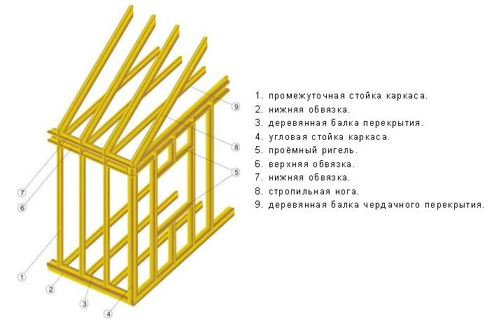

Элементы силового каркаса обеспечивают пространственную жёсткость конструкции каркасного дома. При этом для наилучшей передачи нагрузок по несущим элементам стен, перекрытий и стропил, шаг установки стоек, деревянных балок перекрытий и стропил желательно принимать одинаковым. Шаг между силовыми элементами конструкции каркасного дома может быть принят от 0,5м до 1м. При толщине стойки 50мм оптимальным значением будет или шаг 0,625м, если ширина выбранного материала обшивки равна 1,25м. (цементно-стружечная плита (ЦСП)), или шаг 0,61м, для тех случаев, когда ширина материала обшивки составит 1,22м. (ориентированно-стружечная плита (OSB) или фанера). Предложенный шаг установки силовых элементов конструкции каркасного дома удачно согласуется и с параметром ширины минераловатных теплоизоляционных плит, в этом случае обеспечивается плотная установка плит между несущими элементами. Также не будет лишним отметить, что подобный шаг установки стропильных ног допустим для использования любых кровельных материалов, в том числе цементно-песчаной черепицы и керамической черепицы.
Соединение элементов деревянного каркасного дома лучше всего выполнять при помощи стальных оцинкованных соединителей, которые представляют собой тавровую пластину или угольник с усилителем, для крепления деревянной балки перекрытия используют стальную оцинкованную скобу, такой способ, в отличие от врубок, увеличивает скорость монтажа, а также повышает жёсткость силовой конструкции каркасного дома, т.к. места соединений не ослабляются врубками. Завершает каркасную стену верхняя обвязка, обычно это доска сечением 50х150мм или 50х200мм. Следом устанавливается деревянная балка перекрытия, а затем нижняя обвязка следующего этажа, её сечение 50х150мм или 50х200мм. Оконные и дверные проемы, как правило, имеют ширину большую, чем шаг установки стоек каркаса, поэтому производятся выпилы стоек и монтаж проёмных ригелей.
