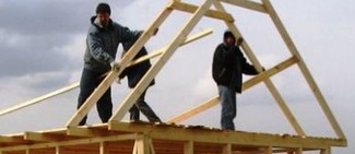

Каркасно-щитовые дома стремительно наращивают свою популярность. Проблема, как сделать щитовой дом, в последние годы ушла сама по себе. Всевозможных информационных рекомендаций (журналы, видео, интернет) превеликое множество. Возведение щитового дома, как правило, состоит из четырех основных этапов: каркас, пол, наружная отделка и крыша. Кратко рассмотрим все по порядку.
строим щитовой дом.jpg (14.27 КБ) 1114 просмотров
Итак, начинаем с каркаса. Для сборки каркаса понадобится брус, оптимальные размеры которого 50x50 мм. Доска подойдет размером 40x100 мм. В зависимости от толщины утеплителя, толщина доски может иметь другой размер. Щит подбираем не менее одного метра в ширину. Щиты присоединяем саморезами, либо гвоздями.
Для пола нужна доска 25, 40, 50 мм толщиной. Расстояние между половыми лагами не более одного метра. Сечение половых и потолочных балок должно быть в пределах не менее 50x100 мм. Между балками устанавливаем утеплитель, делаем гидроизоляцию. Долее пол настилают нестроганой доской, после чего кладется либо фанера, либо ДВП. Для чердачного пола оптимальная доска толщиной 25 мм.
Для наружной отделки понадобится фанера 18 мм толщиной с крепежным шипом 7 мм. Можно использовать сайдинг, но это будет дороже.
Для крыши берем стропила сечением более 50x100 мм. Обрешетка устонавливается из обрезной доски, которая покрывается рубероидом.
Соорудив такое строение своими руками, сразу отпадет вопрос, как сделать щитовой дом.
