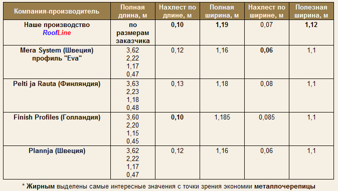

Могу ли я использовать металлочерепицу для перекрытия моей коробки? Хочу, чтобы стыки были только по ширине, по этому интересуюсь: какая максимальная длина одного листа МЧ? Мне бы 11-ти метровых листов с головой хватило!

Farma писал(а):Могу ли я использовать металлочерепицу для перекрытия моей коробки? Хочу, чтобы стыки были только по ширине, по этому интересуюсь: какая максимальная длина одного листа МЧ? Мне бы 11-ти метровых листов с головой хватило!
Ну не могу вас сказать каких размеров ваш каркасный дом, который вы строите своими руками. Но 11 метровый - только промышленный оцинкованный профнастил. Размеры листов на рынке стройматериалов практически такие, как указаны в таблице.
Размеры листов металлочерепицы
Вы не могли бы поделиться фотоснимками вашей конструкции кровли, больно интересно посмотреть конструкцию кровли частного дома длиной ската в 11 метров...
