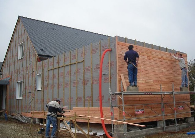

Ещё на стадии проекта возникает вопрос о том, как утеплить каркасно щитовой дом? По сути, есть 4 варианта утепления подобных зданий: пенопласт, жидкий пенополистирол, минеральная вата, опилки.
Сразу следует отметить, что толщина утеплителя должна быть равной толщине стоек каркаса. Кроме того, в большей половине конструкций стен оставляются специальные воздушные зазоры, которые повышают теплоизоляционные качества стены. Толщина зазоров может составлять от 3 до 5 миллиметров.
Изображение для сообщения о том, как утеплить каркасно щитовой дом
Если же дом создан по канадской технологии, то в таком случае стенные панели уже снабжены внутренним утеплителем, и останется утеплить только пол. Пол в любых зданиях каркасного типа требует качественного слоя гидроизоляции. Иначе базальтовая вата (самый нормальный утеплитель) может попросту испортиться. Толщина слоя утеплителя для пола должна составлять 15 сантиметров.
Особые требования: все стыки между плитами или матами утеплителя должны быть тщательно герметизированы. Утеплитель в любой точке дома должен снаружи иметь гидроизоляционную защиту, а с другой стороны - пароизоляционную. Для кровли нужен слой в 50 сантиметров, а для стен - в 25.
