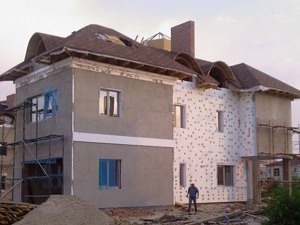

Тем, кто хочет знать, как утеплить каркасный дом пенопластом, советую прочитать этот пост. Пенопласт применяют для утепления каркасных домов и снаружи и внутри. В сравнение с другими материалами, использование пенопласта более выгодно, так как он стоит дешевле, чем другие материалы.
Одним из основных достоинств пенопласта является его способность при небольшой плотности нести достаточно большую механическую нагрузку. Именно благодаря этому показателю пенопласт удобно применять для утепления каркасных домов изнутри.
Достаточно просто можно утеплить каркасный дом пенопластом и снаружи. Однако наружное применение пенопласта несколько ограничено в виду его высокой пожароопасности.
Помимо этого наружное утепление стен пенопластом уменьшает их паропроницаемость. По этой причине не стоит использовать пенопласт для утепления стен снаружи в домах, в которых внутренние помещения отличаются повышенной влажностью. Наружное утепление применимо для домов с хорошей вентиляцией внутренних помещений.
Монтировать пенопласт достаточно просто. Листы пенопласта крепятся к стенам при помощи любой клеевой смеси. Затем на него крепится малярная сетка. Поверх нее проводится отделка фасадной шпаклевкой.
