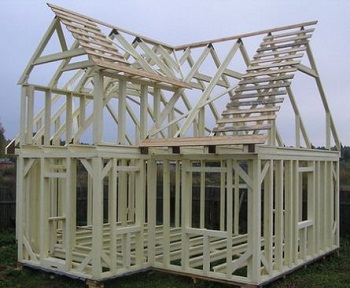

В современном строительном мире весьма модным стало строительство каркасных домов. Это в принципе достаточно легко объяснить. Ведь строится такой дом быстрее, стоит он дешевле. А если его правильно утеплить, то прослужит он очень долго. При этом жить в нем вам будет комфортно.
Отзывы жильцов каркасных домов можно прочитать на многих форумах. Есть, конечно, такие люди, которые чем-то не довольны. Но это, вероятно, объясняется тем, что технология строительства была не полностью соблюденена. Главным образом, многие нарушают технологию в плане утепления. Многие строят канадские дома, как дачные, и не утепляют их, считая, что жить они будут в них только в теплое время года.
Но ведь зимой дом остывает, на его стенах от сырости может появляться грибок, что вредит дому и сокращает срок его службы. Поэтому независимо от того, как вы хотите использовать дом, его необходимо утеплять.
Дома, которые были построены по технологии, получают только положительные отзывы. Поэтому, если вы решили строить такой дом – стройте!
