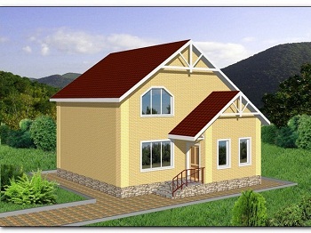

Если вы решили построить дом, то канадский дом – это хороший выбор. И построить такой дом можно в принципе своими силами. Конечно, для этого желательно, чтобы вы обладали какими-либо строительными навыками. А еще желательно, чтобы вы позвали в напарники пару своих друзей. Так вам будет проще построить.
Технология эта хороша тем, что времени на строительство дома требуется меньше, чем на строительство классического дама. При этом сама конструкция получается легче, чем обычный дом. По этой причине вам не потребуется строить тяжелый фундамент.
Смысл канадской технологии строительства заключается в том, что строиться каркас, который обшивается различными материалами. Для начала вам потребуется все- таки сделать фундамент, но фундамент легкий. Например, ленточный или столбчатый. Затем на этом фундамента строиться каркас. После этого возводятся стены, потом вставляются окна, двери, возводиться крыша. После этого внутри дома настилается пол.
Важным моментом при возведении канадского дома является утепление стен и крыши. Утеплить дом нужно еще на этапе строительства, чтобы дом прослужил вам как можно дольше и вам в нем было комфортно.
