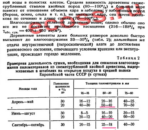

Согласно табл.2 (см. вложения-1) любая древесина в районах «вечно-зеленных помидоров» толщиной 30-50 мм ( а в лозунге 40 мм) сохнет до влажности 20% 18-40 дней в период с мая по октябрь, т.е. «деревяшки» сами высыхают на складе или пока ставится каркас, а каркас ставится от 15 до 60 дней ( а у многих фирм еще и дольше )…

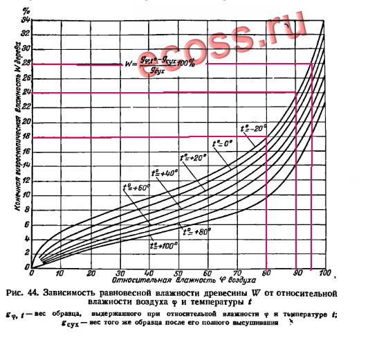

А согласно табл.44 (см. вложение-2) при нашем 1-3 дневном дождичке» по «четвергам» и после, а так же утренних туманах при температуре +20 град и влажности 80%-90%, «деревяшка» каркасного дома во время стройки и приемки постоянно показывает на влагометре 18%-24% влажности, а ежели на участке строительном влажность выше 90%, то влажность древесины до 30% доходит…
