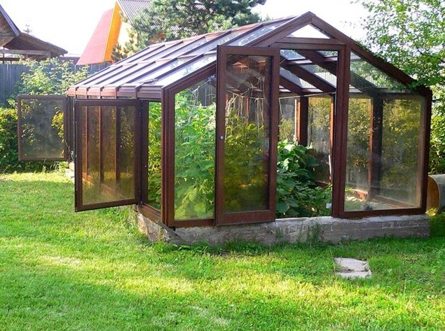

Каркасная теплица своими руками сделанная может выглядеть и более презентабельно...
Основным материалом для каркаса теплицы может быть брус с квадратным сечением в 5 сантиметров. Данный брус должен иметь высокое качество древесины, а также должен быть обработан всё тем же антисептиком. Соединительные элементы для сборки каркаса - это пластиковые уголки и шурупы. После сборки каркаса его внешняя сторона покрывается прозрачной полиэтиленовой плёнкой. Нижние концы плёнки закапываются в землю.
