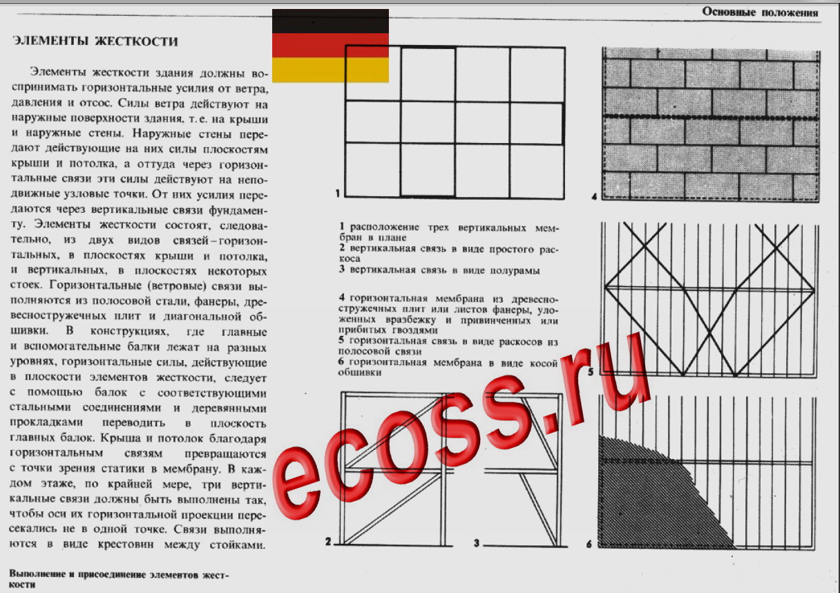

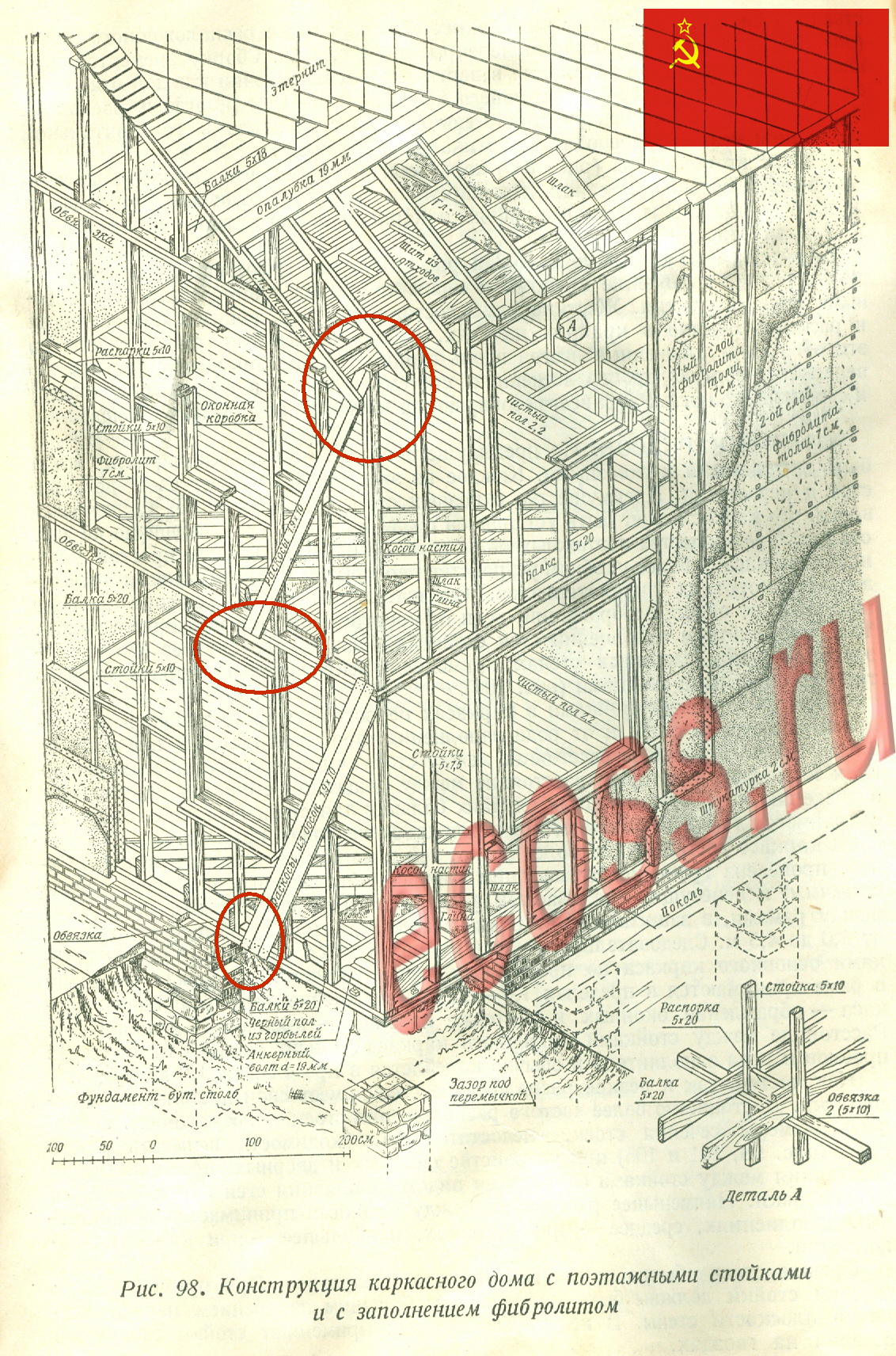

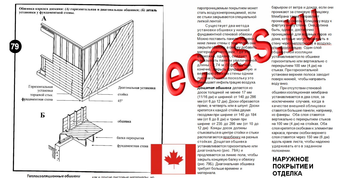

...для того чтобы дать правильный совет,нужно правильно поставить (сформулировать) инженерно-техническую задачу, а решение уже само приложится от инженерного ума...
А решения у него тривиальные:
1. Убрать косяки в конструкции по невежеству (врезанные псевдоукосины , обшивку ОСБ , восстановить ослабленные сечения, уменьшить (вернее усилить) кол-во шарнирные соединения)
2. Провести мероприятию по увеличению жесткости стены по классическим схемам (наружная обшивка дощатая , многослойная плитная обшивка (ОСБ,ДСП,фанера и т.д.) или комбинированая (на что денег хватает)
Технология :
1.........

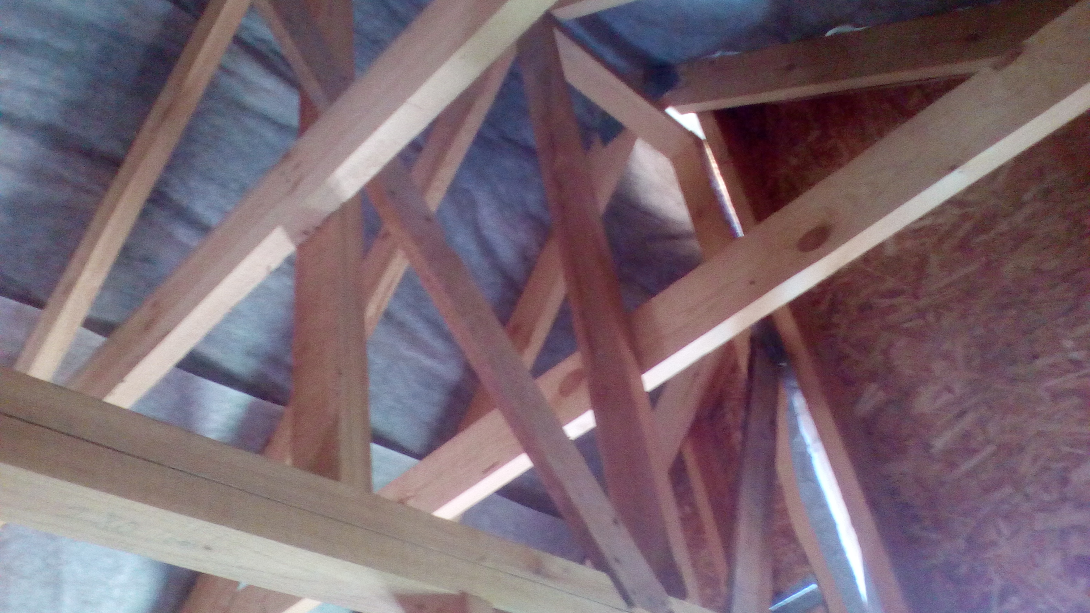

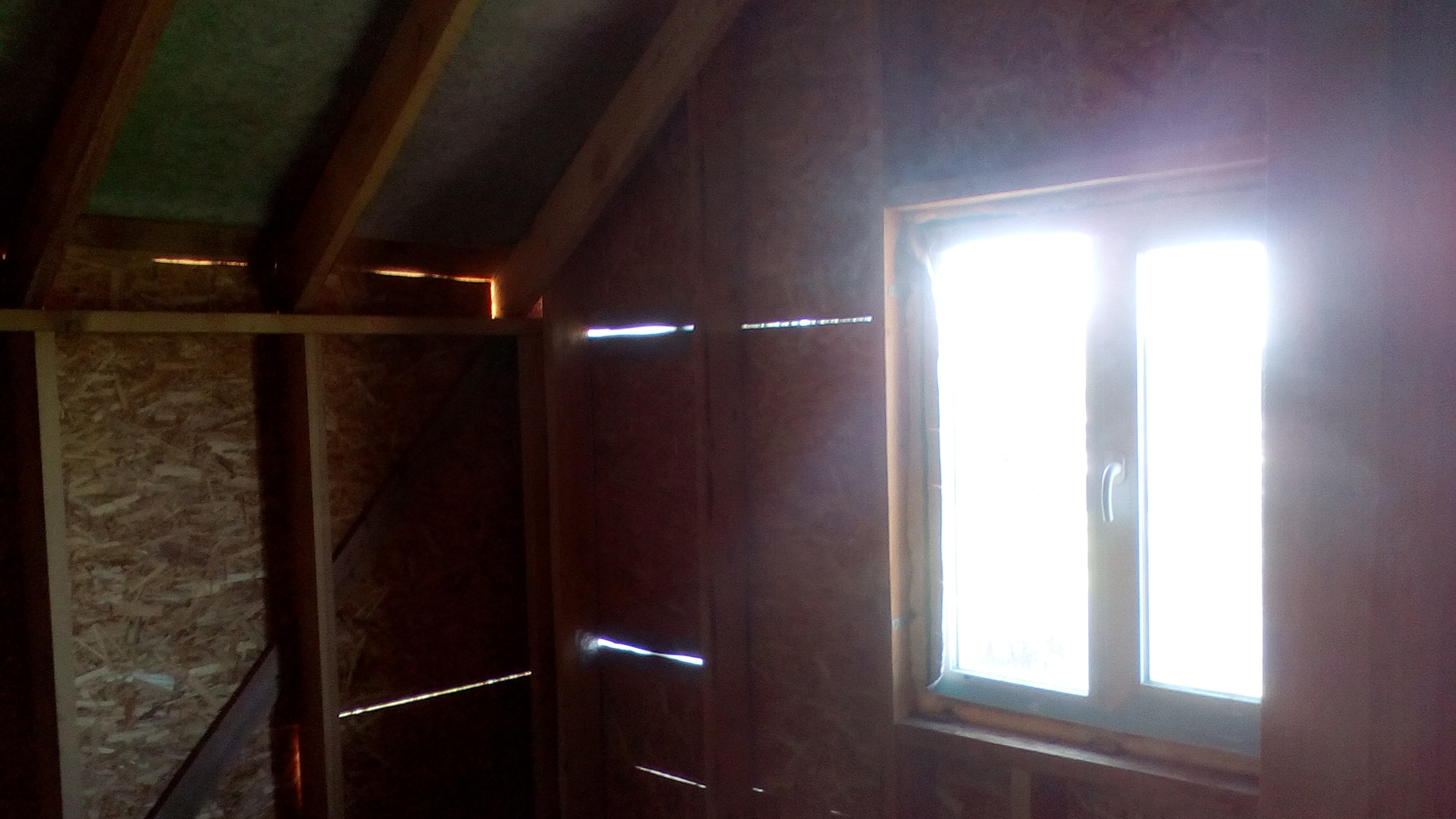

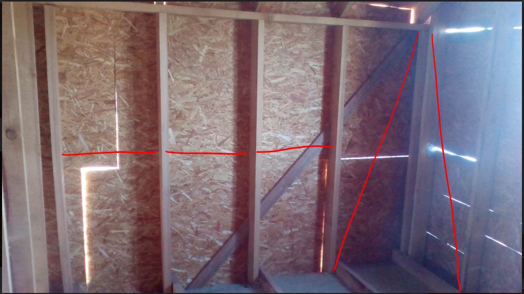

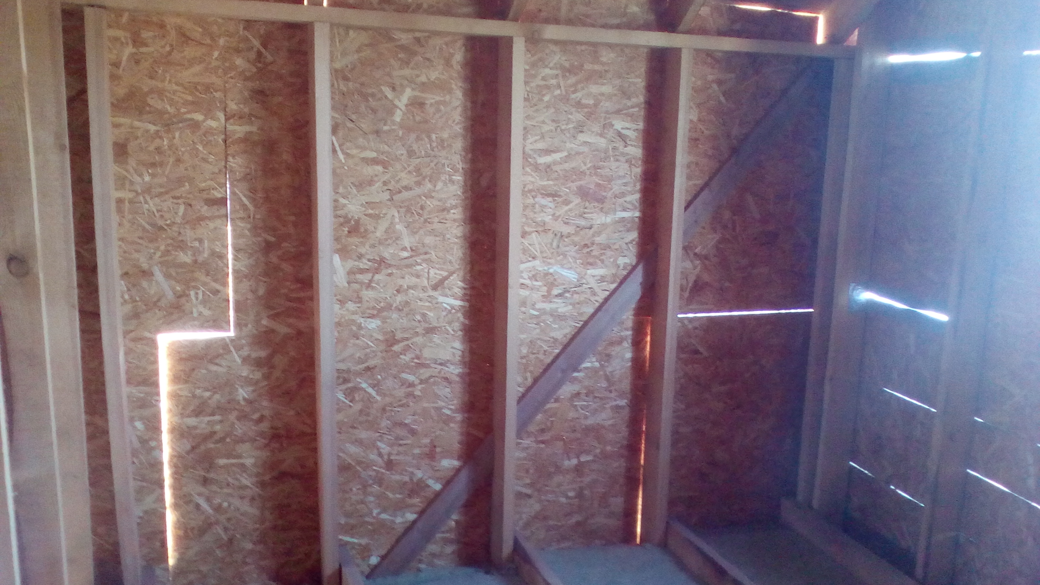

Вот как снутри это выглядит. Боковая стена и фронтон.
Конек

Вот как изнутри это выглядит. Боковая стена и фронтон
I
...чтд...карточный домик во всей красе по заморским технологиям от секты "канадский каркасник" оренбургского филиала... на ОСБ много потратились,можно на выброс или желательно (по финансам) оставить ?...

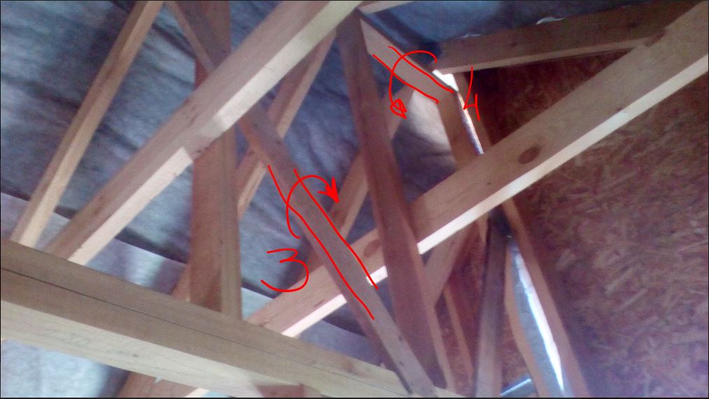

dominion писал(а):Источник цитаты Вот как снутри это выглядит. Боковая стена и фронтон
А при каких условиях вибрация проявляется?
Понимаете, у Вас как то вообщем не очень прочно все сделано.
1. В каркасном доме лучше иметь мауэрлат - прогон плашмя по стойкам роль мауэрлата выполнять не будет.
2. На фронтонах стропила лучше опирать на стойки каркаса - у Вас они накладные.
3. Накладные ветровые связи на коньке работать не будут - их нужно переместить внутрь каркаса.
4. Конек это балка - балка всегда работает на ребре и никогда плашмя.
5. Модные сейчас накладные укосины лучше избегать - нужны укосы внутри каркаса
6. Нет горизонтальных ребер между каркасом.
Что делать? Ну явно же не сносить дом.
1. Без мауэрлата я бы смирился, можно врубить подпорную балку в стойки, но это их ослабит.
2. Если нет кровельного покрытия - добавить над стойками по фронтонам параллельно стоящей одну стропилу. Если кровельное покрытие есть - смирится.
3. Накладные ветровые связи по коньку переставить внутрь каркаса.
4. Конек усилить подбалочником (доска на ребре снизу конька) врубить ее в полдерева в вертикальные стойки.
5. Расшить ОСП (это не много работы) и сделать диагональную обрешетку - потом в нее заложите утеплитель и у Вас в принципе пропадут мостики холода по каркасу, если ОСП нравиться то его вернуть назад уже по этой обрешетке.
6. Поставить внутри каркаса укосины.
7. Поставить внутри каркаса горизонтальные связи.
Есть лучший путь, не расстраиваться, потратить время на основную работу и пригласить Погарика на реконструкцию - он Вам не дорого сделает.

dominion писал(а):
Pogarik писал(а):...чтд...карточный домик во всей красе по заморским технологиям от секты "канадский каркасник" оренбургского филиала... на ОСБ много потратились,можно на выброс или желательно (по финансам) оставить ?...
оставить
...чтобы ваш дом по нашему менталитету служил верой и правдой хотя бы 18-24 года до первого капремонта, вам нужно;
Вариант-1:
усилить жесткость стен минимум в 2 раза ,т.е. внешняя жесткостная пластина должна быть не тоньше 25 мм,т.е применить ОСБ (ДСП,фанеру и т.д.)толщ 25 мм или 2 слоя по 12.5 мм , можно 3 слоя 9 мм...т.е получить многслойную пластину с ребрами жесткости (вертикальные стойки каркаса)...укладка листов строго в "шахматном порядке" с компенсирующими зазорами на "минус"...желательно убрать ненужные укосины особенно врезные,т.к они бесполезные и вредные,т.к ослабили сечение вертикальной стойки и врезались не в натяг-защемление от усушки( 3-х видов увлажнения до наступления равновесной влажности всех деревяшек) и прочности стеновой рамы (фермы) ,т.е создали ослабляющий шарнир...начинать ремонт (6-12 летний) с каждой стены...
Вариант-2 :
т.к финансов ,как всегда, не хватает уже из-за оплаченных косяков, производим мероприятия по увеличению жесткости без монтажа "брака", а применяем "заплаточный метод" и усиление жесткости производим с внутренней стороны дома...

dominion писал(а):Источник цитаты Дрожит при ветре более 8м/с и когда ветер дует во фронтон
Ну если Вы даже с анемометром работаете, переделайте ветровые связи на коньке и стропила на фронтоне и проверьте.

dominion писал(а):Источник цитаты А как я стропила переделаю? Дом под кровлей
Тогда только ветровые связи под коньком и конек усильте.
