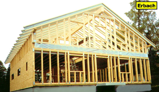

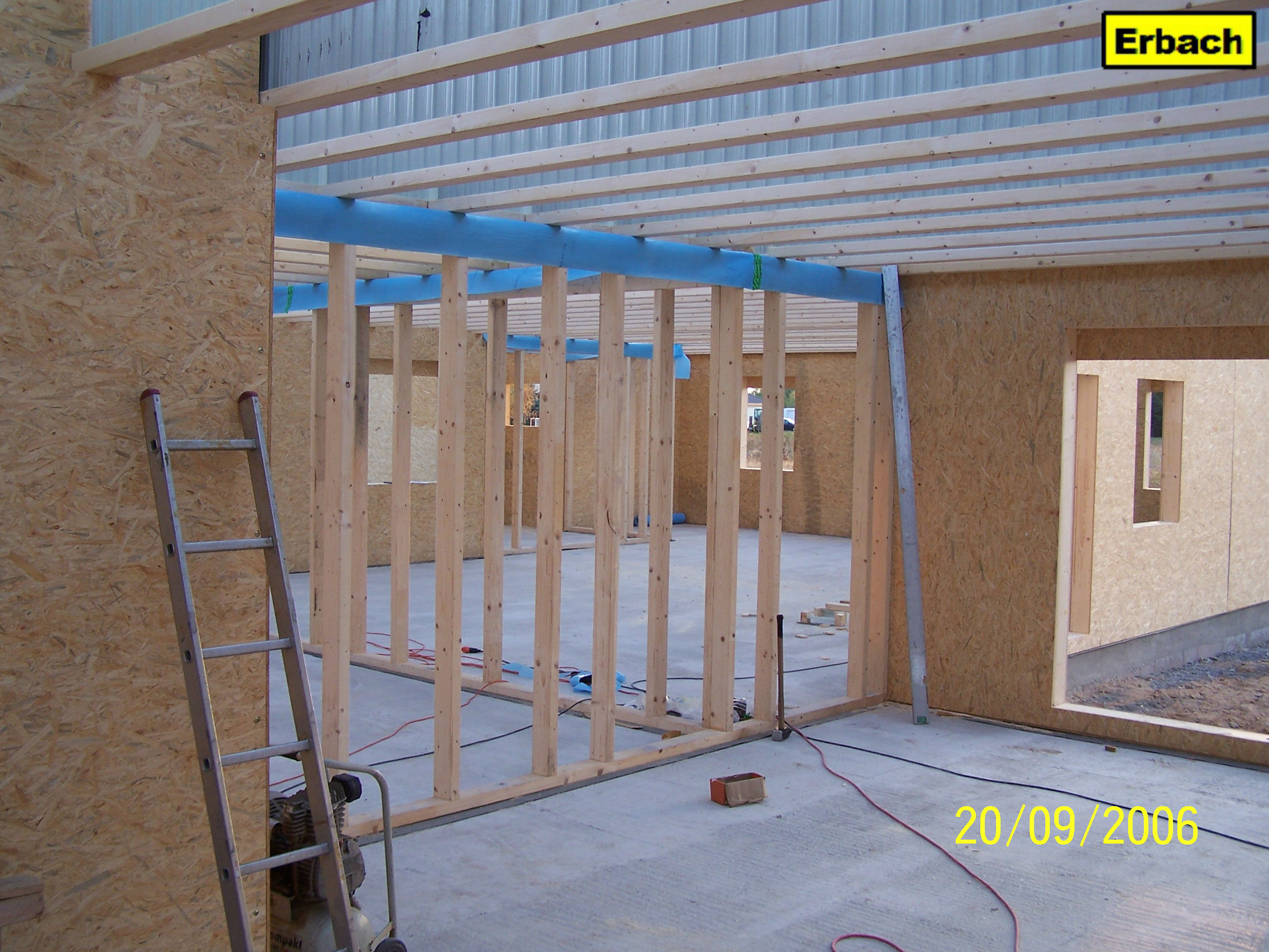

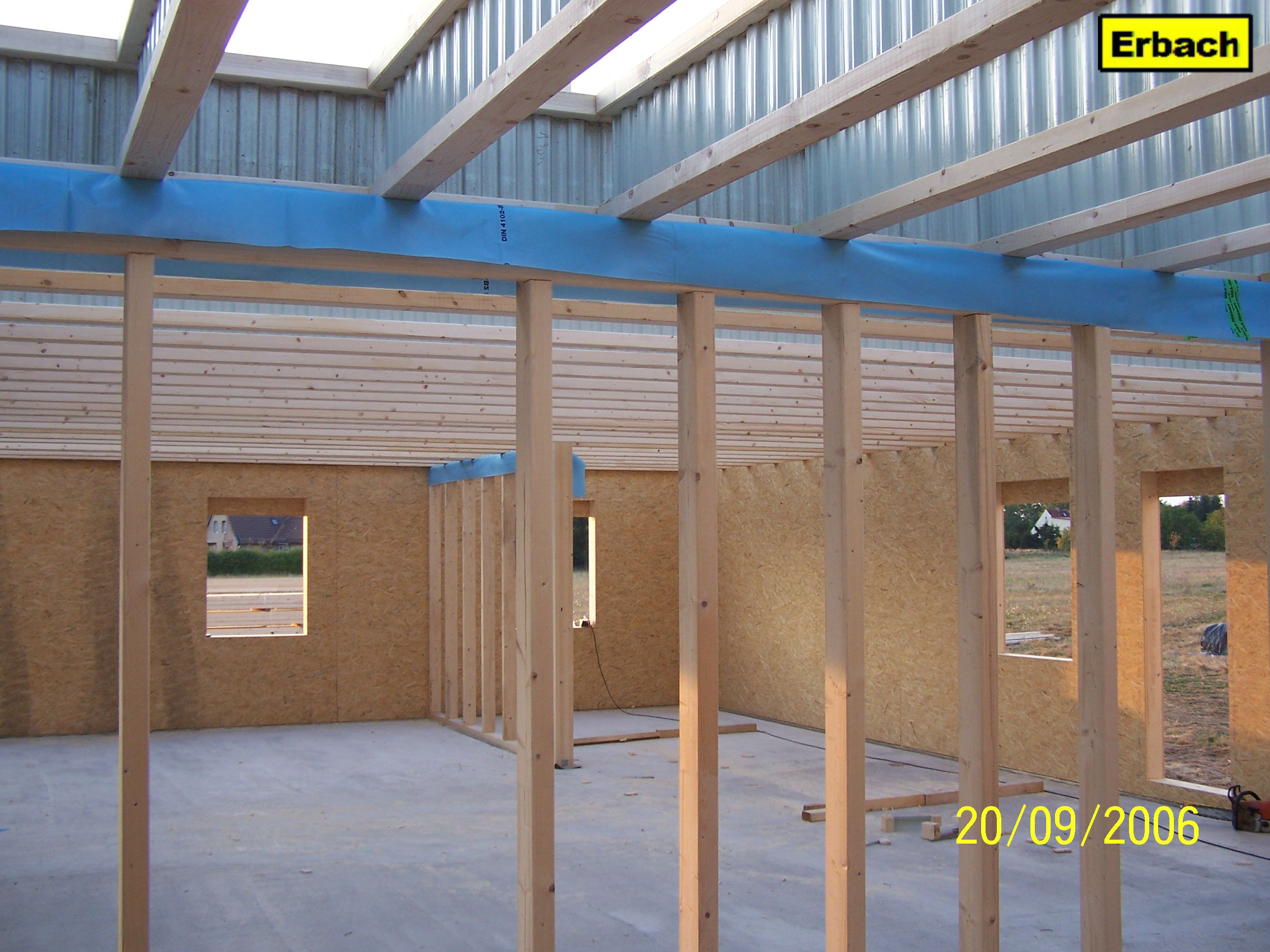

Новейшие технологии Эрбах являются одним из последних достижений немецкого каркасного строительства. Они дают возможность построить современный экологический дом, надежный и безопасный, в котором энергосбережение достигает 70%.
Технология Эрбах предусматривает возможность создания энергосберегающего дома для комфортного круглогодичного проживания. При сочетании этой технологии с функцией «умного» дома по контролю и поддержанию температуры нет необходимости постоянно держать в доме температуру «комфорта». Всего за час даже значительных размеров каркасный дом можно нагреть до 20 градусов. Что любопытно, даже в морозы снижение температуры при отключении отопления составляет всего 2-4 градуса в сутки.
Но, пожалуй, главным и основным преимуществом технологии Эрбах является ее большепролетность. При максимально длине пролета в 24 метра, что в 3 раза больше, чем у деревянных балок, больше не нужно беспокоится о необходимости делать внутренние несущие стены, которые «воруют» пространство и объем. Несущей частью дома могут быть только наружные стены, что даст вам возможность наслаждаться большим открытым пространством в вашем доме.

Nadezda писал(а):максимально длине пролета в 24 метра
ТО есть когда встанет задача построить стадион то к Вам?
А также получить мостик холода на крыше за счет разрезания пирога кровли металлическими пластинами - совет понял.

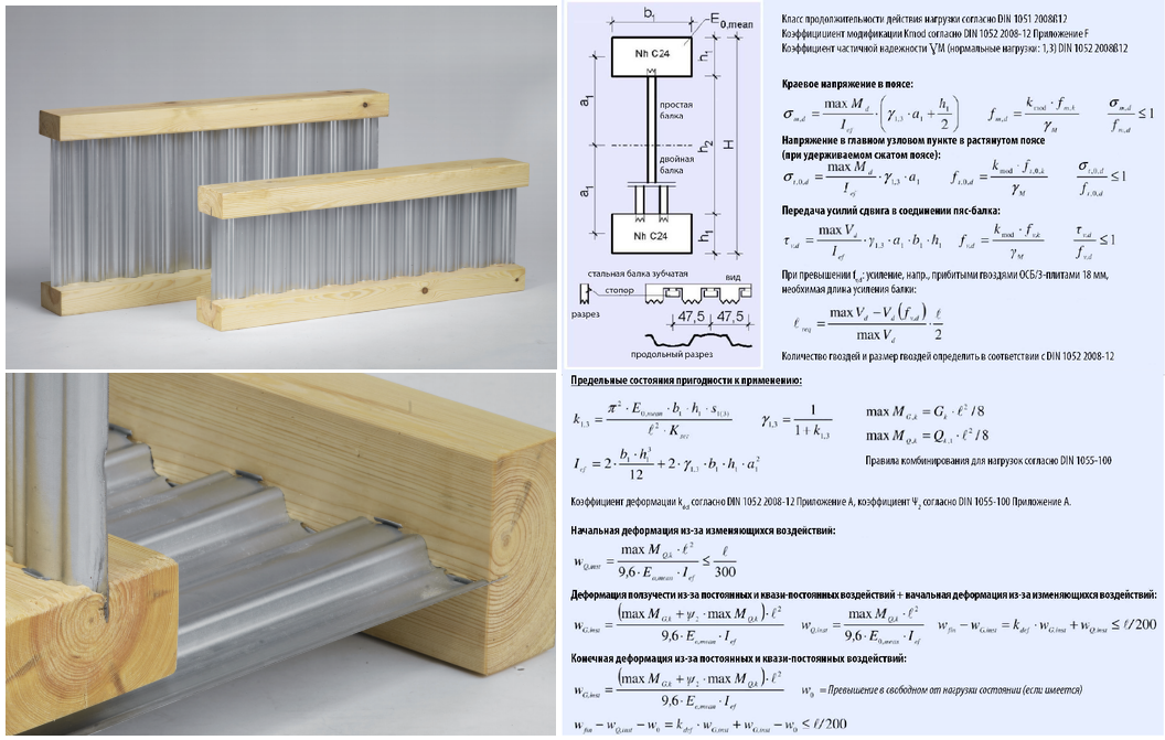

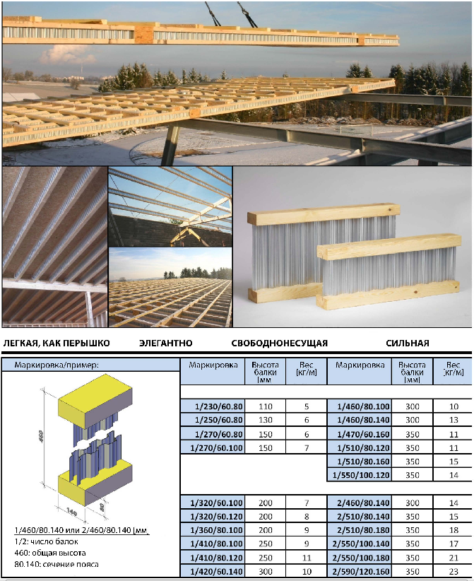

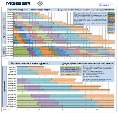

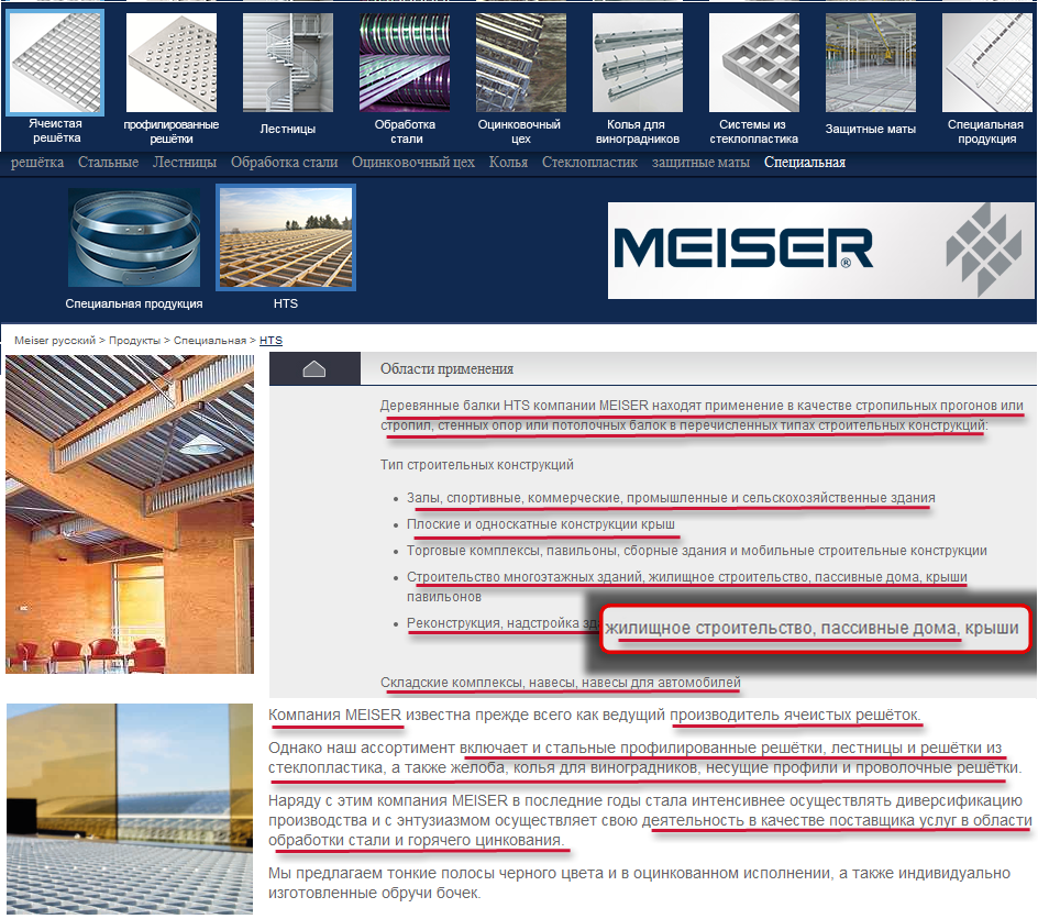

Конечно, спасибо, за ссылку и картинки, но какое отношение имеет представленный буклет к "новейшей технологии Эрбах ...достижению немецкого каркасного строительства". :?:

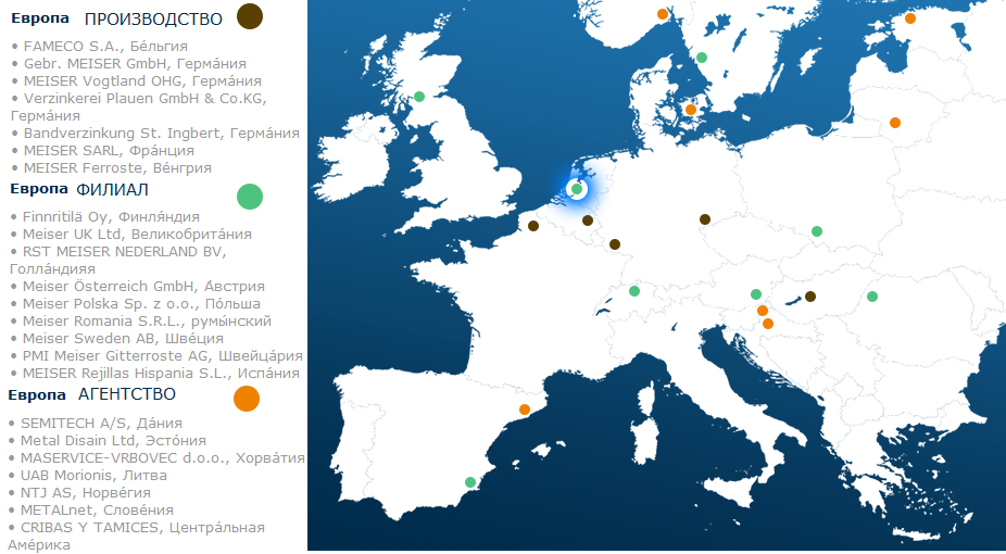

Это перевод документации компании MEISER, о деревянных балках HTS, которые применяются для покрытий, стропильных систем и строительства "пассивных" домов
из представительского сайта компании Meiser
компания не имеет филиала, агентства в России
компания Meiser в Европе
В истории развития компании MEISER нет упоминаний о технологии Эрбах и достижениях немецкого каркасного строительства. Она занимается производством ячеистых решёток, стальных профилированных решёток, специальных профилей ( к ним относятся деревянные балки HTS), лестниц, а также каркасных металлических конструкций и кольев для виноградников…
Вы выдаете буклет компании MEISER за буклет Эрбах :o
В представленном буклете четко и ясно описано, что балки, по действующим нормативам, рассчитываются на нагрузки как покрытие зданий и сооружений
принципиальный расчет балки

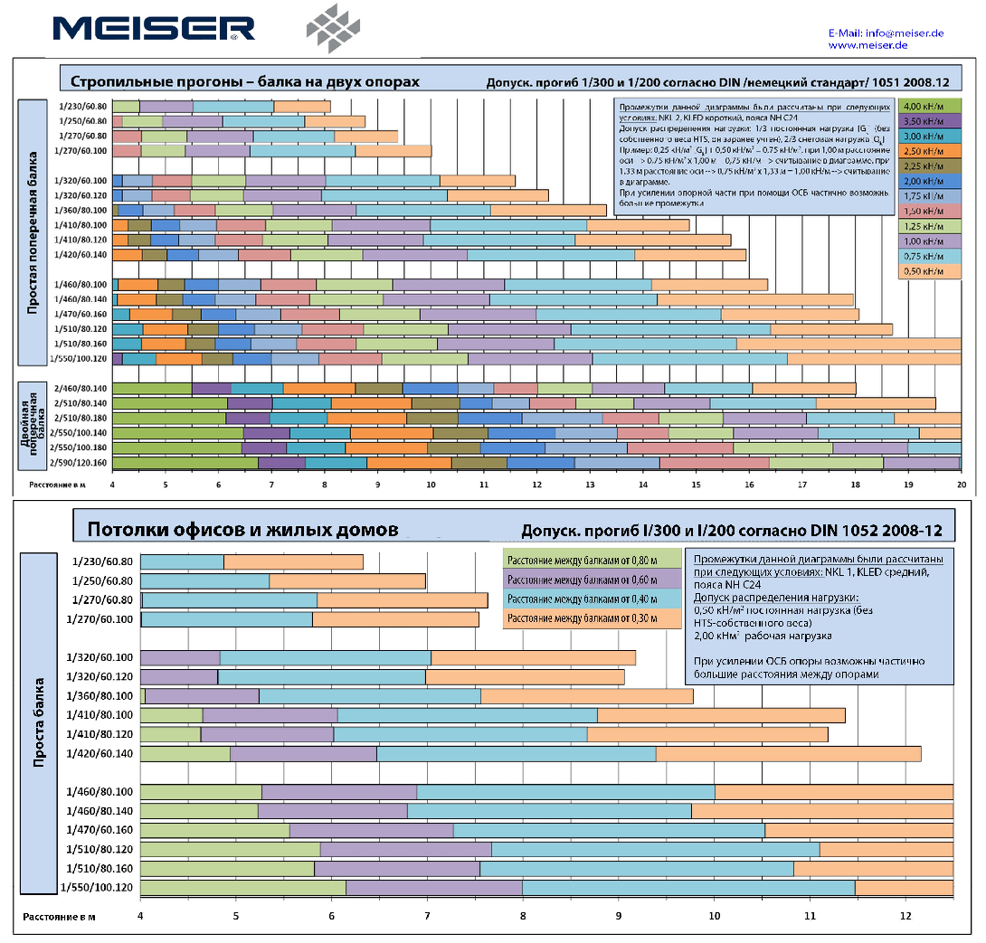

Вами представляются расчетные длины балок покрытий, как длины балок перекрытий, что "не есть правильно..."
некоторые параметры покрытий зданий и сооружений с использованием деревянных балок HTS
Расчетные данные балки покрытий зданий при применении деревянных балок HTS

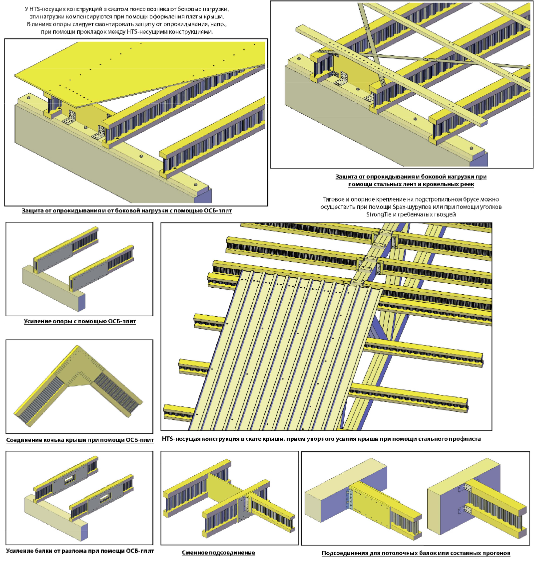

Все узловые соединения в представленном буклете - это узлы, соединения конструкции покрытий, стропильных систем , их усиления или силовой кровельной конструкции
некоторые узлы конструкции покрытия при применении деревянных балок HTS

Профилированный оцинкованный лист толщиной 0,5мм при значительных статических нагрузках (про динамику - опустим) будет разрезать волокна древесины бруса нижнего пояса. Потому балки HTS компания MEISER рекомендует использовать "в качестве стропильных прогонов или стропил, стенных опор или потолочных балок"
Вопрос попадания влаги в брусок нижнего пояса балки HTS, антисептирование, покрытие антипиренами, защитными покрытиями - не ставится, как и конструкция узлов примыкания и деталей крепления, разработанные вашим архитектором... ;)

Nadezda писал(а):У балки Эрбах мостик холода и мостик шума отсутствует.
Это как это? А металл между двумя деревянным полками швеллера?

Из-за малой толщины металла, « мостик холода» (условно) можно не учитывать, но в нижнем поясе - это место сбора влаги, конденсата… :? со всеми вытекающими последствиями...
Не зря, в своих рекомендациях и буклетах, компания MEISER подчеркивает, что деревянные балки HTS , рассчитываются по действующим нормативам, на нагрузки как покрытие зданий и сооружений, пассивных жилых домов…

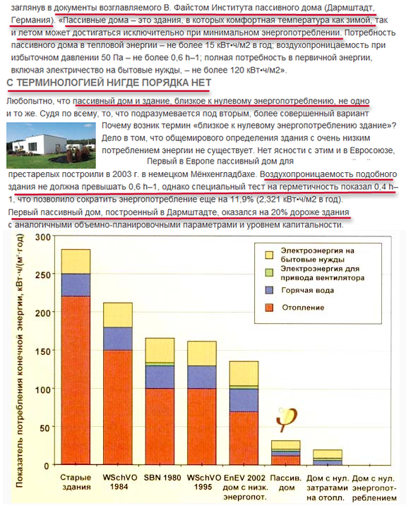

...а что значит "пассивный жилой дом " ?

Pogarik писал(а):...а что значит "пассивный жилой дом " ?
Довольно сложно четко и однозначно дать определение этому определению… И только по одной простой причине, что понятие "пассивного дома" прозвучало в 1988 г. из уст профессора Бо Адамсоном в Университете Лунда (Швеция). Была идея строительство зданий, жилых домов, в которых поддерживаются комфортные условия для человека продолжительное время, без дополнительной энергии... Некоторые дебаты освещает журнал "Архитектура и строительство" К примеру, в статье "Энергоэффективность"
Из статьи Д.Жукова Энергоэффективность_Архитектура и строительство №1 (219) 2011.png
Из статьи Д.Жукова "Энергоэффективность" Архитектура и строительство №1 (219) 2011г.
Но в настоящее время под это определение подводят жилые "энергосберегающие" дома с минимальными тепловыми потерями. Причем конструкции дома могут быть различными — газобетон, дерево, камень, кирпич... лишь бы их можно было (хотя бы условно) отнести к "экологически корректным" материалам... Деревянные балки HTS компании MEISER можно отнести к таким материалам.
Есть информация в [url=http://ru.wikipedia.org/wiki/Пассивный_дом/]Пассивный дом[/url]
Дискуссии, предложения … идут до сих пор, только в настоящее время принципы строительства "пассивного дома" с "большими потугами" приживаются в России… Причина - высокая стоимость строительства, материалов и оборудования...
