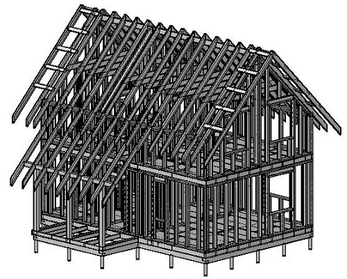

В строительстве каркасных домов используют технику изготовления каркасно-обшивных стен. Состоят каркасно-обшивные стены из прочного деревянного каркаса, который с обеих сторон обшивается полуобрезными досками 2,5 сантиметра толщиной.
Каркас стен выполняют, как правило, из тонких бревен, примерно 18 см в диаметре. Обшивные доски прибиваются длинными гвоздями, имеющими длину не меньше 75 мм.
Промежуток, получающийся между обшивками, заполняется утеплителем. В качестве утеплительного материала может быть использован котельный шлак, опилки с добавлением гипса или извести, торфоплиты. Однако со временем сыпучие материалы оседают, что приводит к появлению пустот внутри каркасно-щитовых стен.
По этой причине лучше использовать твердые утеплительные материалы. Наиболее подходящими материалами являются минеральная вата, торфоплиты.
Оштукатуривают каркасно-обшивные стены с двух сторон. Благодаря штукатурке стены становятся непродуваемыми, повышается их огнестойкость. Каркасные стойки углубляют в землю на достаточную глубину, не меньше 1,25 м. В противном случае их устанавливают на фундамент.
Каркасно-обшивные стены имеют главное достоинство – это относительно небольшой расход лесного материала, а соответственно, меньшая себестоимость. Недостатком каркасно-обшивных стен считается их относительная недолговечность. Эксплуатационный срок их до 20 лет.
