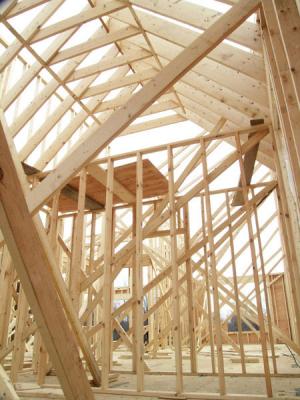

Много кто задавался вопросом можно ли сделать каркасно-панельные дома своими руками. Оказывается что можно и даже не очень сложно. Чтобы построить легкий одноэтажный дом можно взять столбовой фундамент из труб, которые заполнены бетоном. Такой фундамент очень удобен тем, что не нужно ждать месяц, пока застынет цемент.
При помощи бура выкопайте углубления, в которые поместите асбестоцементные трубы. Затем обсыпьте их песком, пролейте водой и сделайте утрамбовку, после чего поместите в тубы раствор. В тубы, которые будут служить опорой для лаг, следует установить крепежные пластины. После этого следует сделать нижнюю обвязку, и выровняйте ее при помощи рубанка. Затем начните устанавливать листы ОСП. После того, как соберете три стены, следует установить несущую стену и только потом четвертую.
Теперь можно устанавливать окна и класть пол, или же сразу приступайте к установке потолочных балок. В том случае, если расстояние между несущими стенами более пяти метров, следует установить временную подпорку, которая не позволит потолку провисать во время кровельных работ. После этого можно приступать к установке крыши. Не забудьте уложить несколько слоев утеплителя и закрыть фронт строения со всех сторон.
Как только крыша будет установлена, можно приступать к внутренним работам по установке и утеплению пола и стен.
Как видите построить дом своими руками не сложно, вот только решитесь ли вы на это?
