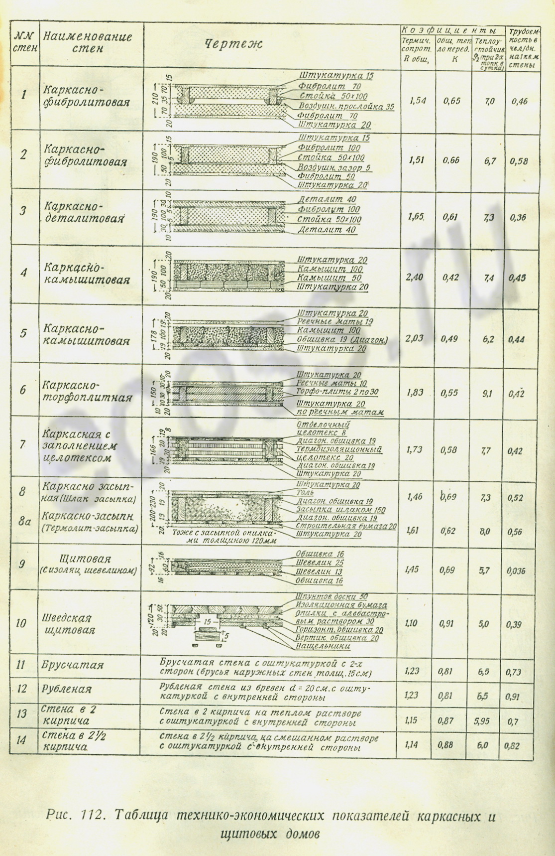

... дополню сравнительной таблицей по теплу, где явное преимущество карскасного и щитового дома перед брусовым (по современному профилированным и толщиной 145 мм) и сборка стен почти в 2 раза быстрей, а значит и дешевле, как бы нам тут "не вешали лапшу" засланцы-рекламщики из ББ...
ЗЫ, про простоту архитектурно-планировочных решений каркасников и щитовых домов не согласен ...все малоячеечные дома ( малоэтажные загородные) различаются только типами жилых чердаков ( пентхаус, мансарда) и конструкцией крыши, а стены, они и в Африке стены--коробка

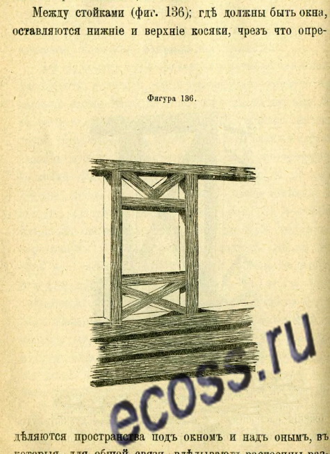

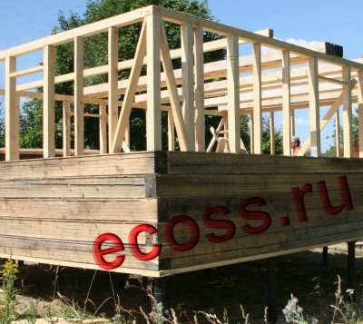

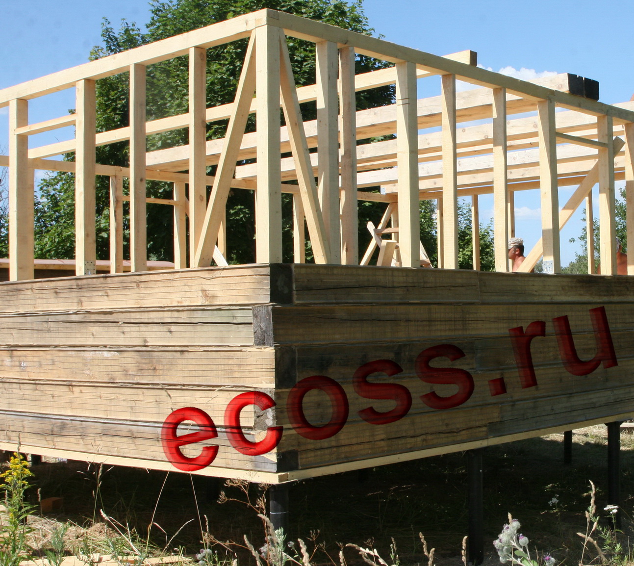

кстати, коллега, как Вам такой "комбинир" , вот хочу доработать на св/винт фундаменте забытый всеми каркасничек из раньшего времени в современном плагиате ... :ugeek:

Pogarik писал(а):вот хочу доработать на св/винт фундаменте забытый всеми каркасничек из раньшего времени в современном плагиате
Ну тут полный респект.
Реконструкция антикварного дома, денег конечно на этом не заработать, но гордиться есть чем.
Единственное конечно винтовые сваи, я их жуткий противник ....

...я сам тоже жуткий супротивник св/винт, но это существенная экономия на начальном этапе в 60т-90т руб. для сектора "эконом-класс"...зато в этом "комбинире" повышенная жесткость стен, минимизированны стеновые вибрации и можно балки пола врезать " растянуто-нагруженными" (эффект струны) ... опять же отделка стен не банно-вагонно-сарайная -- можно в будущем похвастаться пред соседкой или у колодца, что дом весь из бруса :lol:...цена , опять же такая, как у обычного каркасника ... :ugeek:
