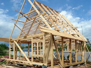

Сборка каркаса
Итак, перед самостоятельной установкой каркаса, уже должны быть выполнены следующие работы:
1) выдержанный минимум 5 дней фундамент. Если брус планируется крепить на анкера, то их необходимо закрепить при укладке фундамента. Таким образом, он будет иметь вид столбов, связанных ростверком, а из ростверка выступают анкера, закреплённые одним концом;
2) подготовленный брус и ОСБ;
3) все пиломатериалы должны быть обработаны антисептиками;
4) для противокапиллярной гидроизоляции фундамента и опорных столбиков лаг необходимо заготовить любой рубероид;
5) закупить необходимые крепежные материалы с запасом, поскольку в процессе работы они могут ломаться или теряться;
6) иметь под рукой все необходимые инструменты;
7) до начала монтажа каркаса необходимо определиться с толщиной теплоизоляции, так как незапланированное увеличение ее толщины может привести к увеличению самого каркаса.
Только после этого можно приступать к установочным работам, которые делятся на следующие этапы:
1) крепёж бруса нижней обвязки;
2) установка вертикальных стоек каркаса;
3) монтаж угловых стоек;
4) монтаж не угловых стоек;
5) крепление бруса верхней обвязке;
6) укрепление каркаса;
7) установка потолочных балок.
