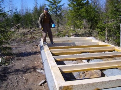

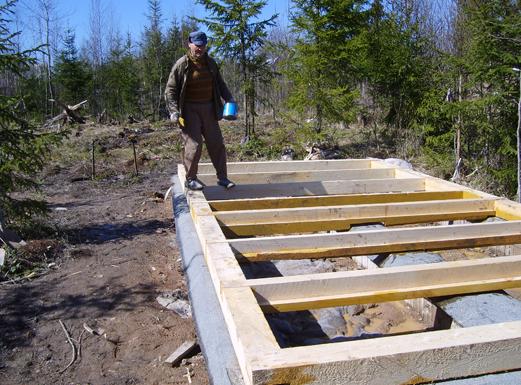

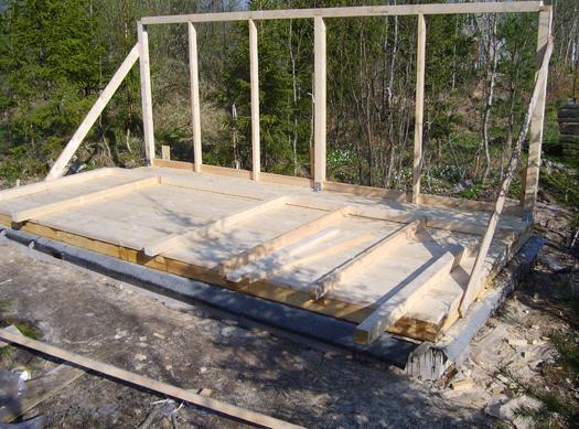

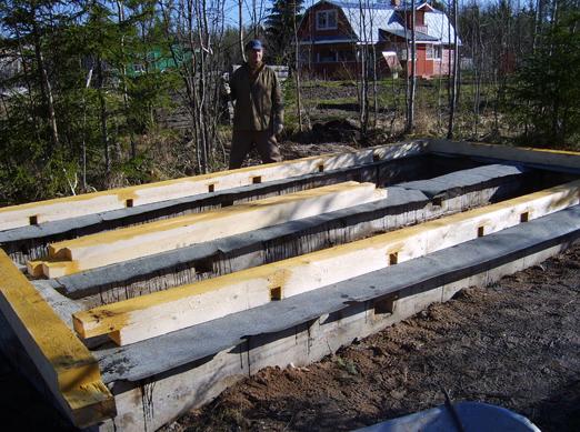

На заранее устроенный фундамент уложили нижнюю обвязку.
каркасный дом своими руками фотоотчет
Обработали все антисептиком.

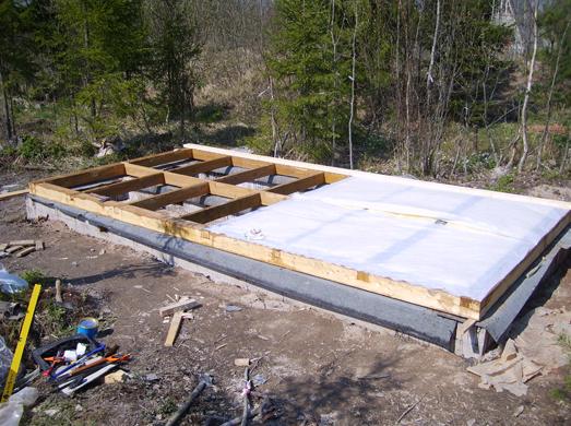

Делается черновой пол + паро- и гидроизоляция.

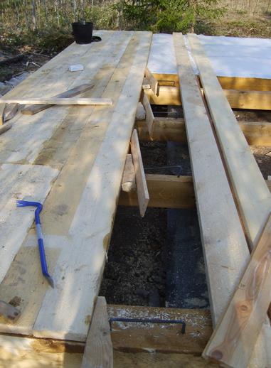

Далее чистовой пол с доски 40х150, доски уплотнялись скобами и клиньями.
Каркас стен собирается на полу а потом ставится и крепится.
На заранее устроенный фундамент уложили нижнюю обвязку. Обработали все антисептиком. Делается черновой пол + паро- и гидроизоляция. Далее чистовой пол с доски 40х150, доски уплотнялись скобами и клиньями. Каркас стен собирается на полу, а потом ставится и крепится. Установлен каркас, на полу собраны стропила и потом установлены наверху. Сделана обрешетка и уложен на нее рубероид и ондулин.

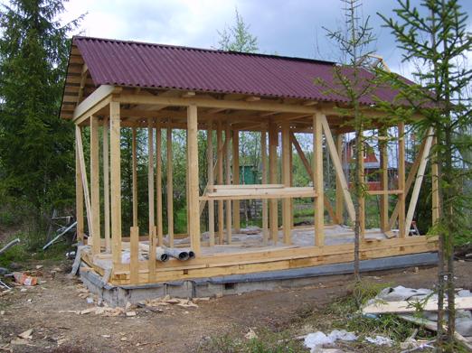

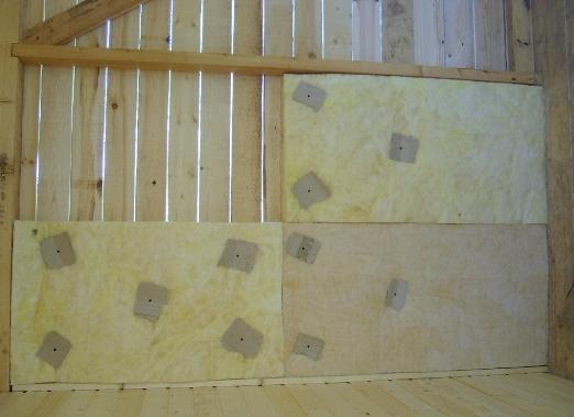

Каркас обшит дюймовкой вместе с пропиткой антисептиком и противопожарной жидкостью. Далее установлены окна и двери. Внутри сделана пароизоляция и поверху обшита теплоизоляцией, которая крепится на саморезах с картонкой, для того чтобы не отпадала.

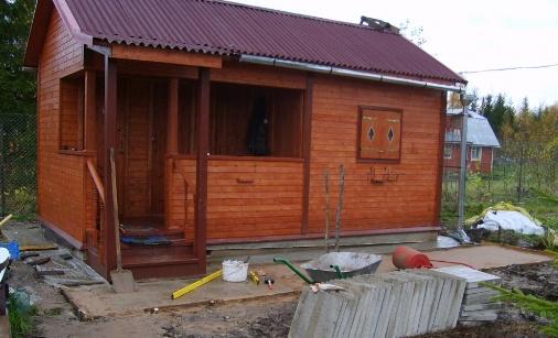

Торцевая сторона зашита пергамином и вагонкой. И последняя фотография - все обшито пергамином и вагонкой, покрашено пенотексом в два слоя.

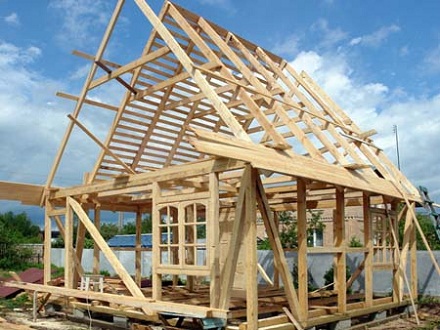

Alexandr13, Интересно увидеть каркасный дом своими руками фотоотчет. Только мне немного не понятно устройство каркаса, для меня это "больной вопрос". Возле оконного проема каркас усилен укосинами, а у дверного проема нет. Так же и по углам укосина только в одну сторону. Ведь по логике на углах должны быть укосины направленные по вух перпендикулярных плоскостях... .или может я ошибся и не внимательно рассмотрел :?:

kinto писал(а):Интересно увидеть каркасный дом своими руками фотоотчет. ...
... по логике на углах должны быть укосины направленные по вух перпендикулярных плоскостях... .или может я ошибся и не внимательно рассмотрел :?:
Уважаемый kinto вы все заметили правильно, только не учли, что показанный каркасный дом своими руками- это фото отчет, отражающий состояние строительства на момент съемки. Представленные фотографии не всегда отражают завершение определенного этапа строительства, а отражают его ход. Честно говоря, автор молодец, хорошо показал, как можно строить, используя определенные знания и опыт. Фотографии придадут оптимизма тем, кто только собираются сделать первый шаг в этом вопросе.

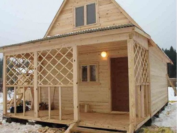

Тема: Каркасный дачный домик своими руками
Строительство каркасных домов намного проще, чем кирпичных. По этой причине можно построить каркасный дачный домик своими руками. Осуществлять это лучше в теплое время года, но проектировать его можно начинать зимой. При выборе размеров самого дома лучше учесть длину материалов. Так вы сможете избежать лишних расходов.
Строительство любого дома начинается с фундамента. Для дачного каркасного домика хорошим вариантом будет столбчатый фундамент. Для этого нужно при помощи бензобура сделать отверстия глубиной один метр и 200 мм диаметром. Расстояние между столбами будет зависеть от размеров фундамента, однако оно не должно быть менее 100 см.
В отверстия устанавливаются асбоцементные трубы длиной 1,3 м и 100 мм диаметром. Внутрь труб заливается цемент, не меньше ведра. Между трубой и стенкой засыпается и утрамбовывается песок. Сверху на трубы укладываются пластины, на которые в дальнейшем будут укладываться лаги. Преимущество такого фундамента в том, что нет необходимости ожидать месяц пока затвердеет бетон.
После укладки лаг, приступают к настилу пола, а затем возведению стен. Напольные доски фиксируют между собой, а затем при помощи шурупов к лагам пола. На этом же этапе производят утепление пола.
Возведение стен начинают с углов, в которых устанавливают вертикальные стойки. А затем монтируют стеновые стойки. После чего строятся стены и утепляются. После чего остается установить окна и накрыть крышу.
