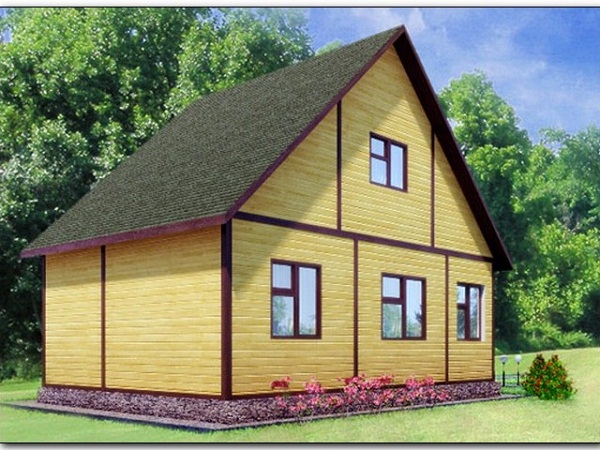

В основе каркасного дома лежит строительство каркаса, который состоит из брусьев, досок, балок. В основе любого дома, в том числе каркасного, лежит фундамент. Чаще всего под небольшие дома делают ленточный или столбчатый фундамент.
Наиболее удобным для строительства на даче считается каркасный дом 6х9, который можно построить своими руками. При этом должное внимание нужно уделить подбору деталей, их расположению и соединению. От правильности выполнения этих операций зависит несущая способность стен и крепость конструкции.
Строительство каркасного дома 6х9 своими руками удобно тем, что на предприятии производят стандартные строительные компоненты и выпускают их в комплектах. Эти компоненты дополняются необходимыми материалами, такими как, теплоизоляцией, обшивкой, ветрозащитой, гидрозащитой, уже на месте стройки.
На фундаменте каркасного дома выстраивается нижняя обвязка из брусьев, по ней выставляются стойки из досок. Вначале угловые, а затем стеновые с формированием оконных и дверных проемов.
Расстояние между стойками зависит от нагрузки, которая будет оказываться на стены. Оно может быть 300 или 600 мм, но не более 900 мм. Толщин стоек выбирается в зависимости от толщины теплоизоляционного материала, который планируется использовать.

Ув. LeljaV можно назвать не наиболее удобным, а наиболее оптимальными размерами - так как наименьшее количество отходов пиломатериалов будет в этом случае. Вы правы пиломатериалы 3000, 4000, 6000мм чаще всего производятся на деревообрабатывающих предприятиях. Как и габаритные размеры утеплителей и многих строительных конструктивных материалов. Поэтому выбирая габариты своего каркасного дома следует учитывать эти факторы.
