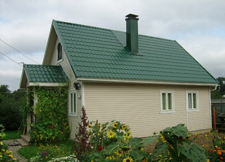

Дача – это мечта практически каждого человека. Как приятно отдохнуть на веранде или сидя в кресле на большом крыльце, глядя на окружающую зелень. Если у вас есть дача, но крыльца такого нет, не беда. Вы легко можете построить каркасный пристрой своими руками.
В последнее время по каркасной технологии строят достаточно много. Эта технология простая по исполнению, но получаются прочные конструкции. Каркасный пристрой своими руками построить не очень сложно. Вы с этим сможете справиться даже сами.
Для строительства веранды нужно построить фундамент. Фундамент можно сделать столбовой. Для этого по периметру территории под веранду нужно выкопать ямы 200 мм в диаметре и глубиной один метр.
В них устанавливаются трубы меньшего диаметра, а именно 100 мм. Вокруг трубы засыпается песок, а внутрь трубы заливается ведро цемента. Расстояние между трубами должно быть не менее одного метра.
На готовый фундамент укладываются лаги. На них затем настилаются доски напольные. Сейчас есть большой выбор материалов для пола. Например, можно использовать закаленную доску, которой благодаря специальной пропитке, не страшны влага и мороз. После этого возводятся стены, начиная с установки угловых столбов. Затем накрывается крыша.
