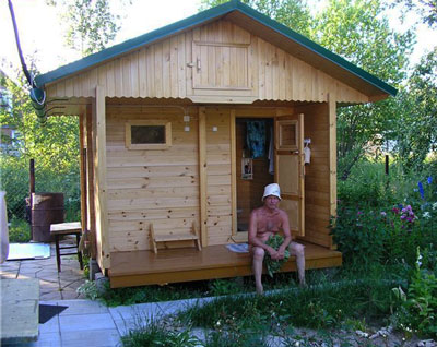

Конструкция каркасной бани
Конструкция каркасной бани очень простая и позволяет сделать ее самостоятельно за короткое время и с небольшими затратами. При этом такая баня может прогреваться в короткое время и с маленьким количеством топлива. В то время как с бревенчатой баней все обстоит наоборот.
Следуя правилам нужно сделать сруб и оставить его, чтоб просох. С приходом весны бревенчатый сруб разбирают и ставят на пакли, после чего оставляют еще на год, чтобы произошла усадка. И только по истечении двух лет ее можно отделывать. Прогреть такой сруб очень тяжело, ведь нужно не только много дров, но и много времени. А так, чтобы баня стала сауной и вовсе не получиться протопить.
Именно поэтому стоит подумать над тем, чтобы построить каркасную баню.
Постройка такой бани не сильно отличается от постройки каркасного дома и в ней можно сделать несколько помещений, которые если утеплить, можно использовать как жилые.
Единственное отличие от каркасного дома в том, что нужно установить печь, которую, впрочем, можно установить и в доме, если нужно. Печь устанавливается на том же фундаменте, что и баня. Для этого нужно установить пару труб, имеющих диаметр в 10 см, а затем при помощи бетона зафиксировать их. Для площадки лучше всего использовать гофрированный металлический лист для полов, который нужно сверху накрыть слоем из красного кирпича.
Построить баню самостоятельно не сложно, главное представлять себе, как это сделать, но смогли бы вы решиться на такое?
