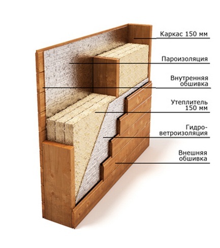

Собственно, типичная конструкция каркасной стены наглядно представлена на картинке. Однако существует и иная модель конструкции стены, а именно, вентилируемый фасад. В последнем случае перед внешним слоем обустраивается воздушная прослойка, которая должна быть обеспечена пароизоляцией по своему боковому периметру.
Кроме того, следует отметить, что само понятие "каркасная стена" является весьма обширным. Однако для крепления большинства типов каркасных стоек используется такой элемент, как нагель. Подобные элементы могут быть изготовлены как из металла, так и из дерева, плюс распорный клин. Кроме того, эти элементы могут быть расположены как в вертикальной, так и в горизонтальной плоскостях.
Схема: "конструкция каркасной стены и её особенности"
Отдельный случай каркасной стены - это сэндвич-панель, то есть готовая панель из осп-плит, посередине между которыми находится слой утеплителя (обычно пенистого полистирола). В этом случае шаг каркасных стоек может быть более широким.
