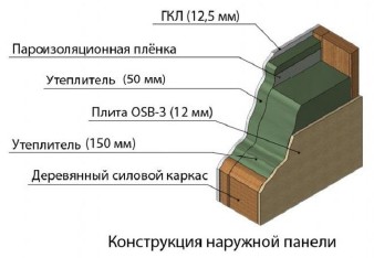

Конструкция стен каркасного дома (один из вариантов) формируется из следующих материалов:
OSB или ориентированно-прессованная стружечная плита. В состав этой плиты входит древесная стружка. Щепы OSB прессуются при высоком давлении. Склейка щеп OSB - водостойкие смолы. Эти плиты, как правило, трехслойные. Щепы наружных слоев располагаются параллельно, а щепы внутреннего слоя – перпендикулярны наружным, что обеспечивает высокую прочность плиты.
Пароизоляционная пленка. Основная функция этого материала – продлить в значительной мере срок эксплуатации всей конструкции путем предотвращения проникновения во внутренний слой панели влаги.
Минеральная вата используется в качестве утеплителя. Она является теплоизоляционным материалом. Изготавливается минеральная вата из расплавов песка различных горных пород, а также силикатных расплавов шлаков доменных печей. Минеральная вата благодаря своей структуре устойчива к воздействию химических веществ и является превосходным звукопоглощающим и теплоизоляционным материалом.
ГКЛ (гипсокартонные листы). Конструкция стен каркасного дома далеко не единственная область его применения. Листы гипсокартона используют при монтаже межкомнатных перегородок, а также монтаже подвесных потолков, звукопоглощающих и декоративных изделий. Гипсокартонные листы обладают способностью, как поглощать влагу при ее избытке, так и выделять ее при недостатке. В результате происходит регулировка микроклимата помещений.

Конструкция стен каркасного дома, не всегда предусматривает использование пароизоляционной плёнки. В некоторых случаях, промежуток между стенами заполняют жидким пенопластом. В специальных установках такое производится. Это конечно дороговато, но зато будет более качественная изоляция.

Конструкция стен каркасного дома, может иметь не такую толщину утеплителя, как показано на рисунке, а гораздо меньше. Я например видел в Тамани, такие дома строят для отдыхающих. И стены у них, не смотря на то, что дома двух этажные, имеют толщину всего семь сантиметров. Конечно, у них зимой температура не опускается ниже нуля, но даже для второго этажа таких стен хватает.

Когда начнёте строить такой дом, то прежде всего, не обращайте внимания на разные советы. Правильно будет сделать стены всего из четырёх слоёв. Снаружи профлист, внутри ГКЛ, а посредине два слоя пенопласта. Если допустим, у вас стена имеет толщину 20 сантиметров, то надо будет укладывать два листа, толщиной по 10 см. Такая конструкция стен каркасного дома, будет более теплоизолированной.
