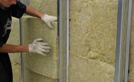

Как выполняется крепление утеплителя в каркасном доме? Какие материалы для этого использовать лучше всего? Начнём с выбора самого материала.
Для большинства типов каркасных домов более целесообразным является использование утеплителя не в матах, а в плитах. Если быть более точным, то это может быть базальтовая вата либо стекловата. Дополнительные требования к материалу: минеральная основа материала, а также предельная плотность материала, должна быть в пределах до 35 килограмм на метр кубический.
Такой параметр, как ширина плиты, должен подбираться исключительно по пропорционально шагу каркасного бруса. При этом ширина плиты должна превышать шаг стоек каркаса на 3 сантиметра. Однако до начала укладки утеплителя придётся установить прослойку из пароизоляционного материала (по внутреннему радиусу дома).
Для утепления крыши, а также для утепления стен и пола, следует использовать плиты с толщиной по 10 сантиметров каждая. Например, для стен можно поставить 2 такие плиты со сдвигом на 50 процентов между слоями. Для кровли можно поставить 4-5 таких плит, а для перекрытий - одну. При утеплении нижнего пола потребуется 3 плиты по 5 сантиметров. Один из вариантов крепежа - это дюбели под утеплитель. Они должны иметь крупную шляпу, что позволяет ставить утеплитель даже без обрешётки.
