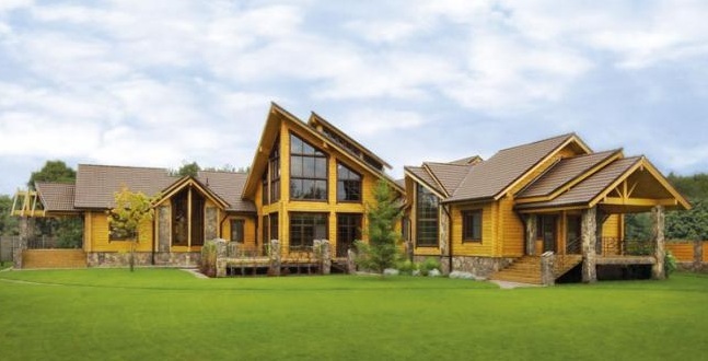

На сегодняшний день существует просто уйма всевозможных технологий по созданию сооружений каркасного типа. Но вот какие из них можно отнести к такой категории, как лучшие каркасные дома?
Слово "лучшие" подразумевает максимальное качество дома. Соответственно, цена возведения такого здания отступает на второй план. Идеальный каркасный дом должен быть построен на основе толстого бруса, толщина которого составляет 25 сантиметров. Такой каркас сделает дом более надёжным и прочным.
Картинка для сообщения про лучшие каркасные дома
Кроме того, это позволит установить плиты минеральной ваты, суммарная толщина которых тоже будет составлять 25 сантиметров. С внутренней стороны от слоя минеральной ваты, должна быть установлена алюминиевая фольга, а за ней и осп-плита, толщиной 1,2 сантиметра. Эта же осп-плита должна защищать утеплитель и с внешней стороны стены.
Весь внешний периметр идеального каркасного дома должен быть обложен стеной из облицовочного кирпича. Для внутренней отделки лучше всего подойдёт вагонка под красное дерево или, например, под кедр. А чем ещё должен обладать идеальный каркасный дом?
