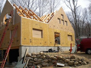

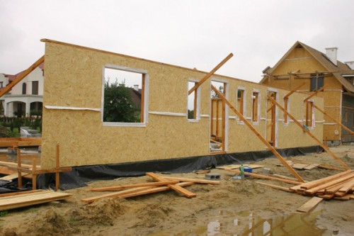

На рынке строительства все большую популярность набирают дома построенные по щитовой технологии. Лучшие щитовые дома, по популярности считаются возведенные по канадской, или немецкой технологии. Различаются эти технологии по составным частям элементов дома, которые доставляют на строительную площадку.
Немецкая технология представляет собой панели стен, которые полностью производятся на заводе изготовителе, там же укладывают утеплитель, делают оконные и дверные проемы, после чего уже готовые стенные панели устанавливают на стройплощадке, сроки строительства при этом значительно сокращаются. Только по этой технологии нужно будет отказаться от изысканного архитектурного дизайна, и довольствоваться типичной однообразностью фасадов домов.
По канадской технологии на предприятии производят только комплектующие, а все сборочные работы производят на строительной площадке. Стенные панели утепляются и монтируются только после того, как возведена кровля и установлены двери и окна. В свою очередь лучшие щитовые дома позволяет создавать индивидуальные, отличающиеся от других проекты.
Конструкции создания щитовых домов разрабатываются таким образом, что позволяют осуществлять постройку в разнообразных климатических зонах. Возможно также использование различных вариантов утеплительных материалов, которые позволяют сделать дом очень теплым.
