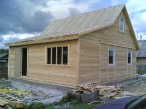

Щитовые дома считаются наиболее дешевыми во многом благодаря тому, что материалы, используемые при их строительстве дешевле стоят, чем те материалы, что используются при строительстве классических домов по старых технологиям. Однако это совершенно не означает, что щитовые дома хуже, чем кирпичные. По многим параметрам, можно сказать, они даже лучше.
Для строительства фундамента под щитовой дом используют цемент при ленточном фундаменте. В случае, когда делают столбчатый фундамент, применяют металлические трубы подходящего размера. В нашей стране каркас щитового дама обычно строят из деревянного бруса. Дерево может быть использовано как хвойных, так и лиственных пород. Однако хвойные породы деревьев ценятся больше благодаря хорошей стойкости к влаге и, соответственно, деформации.
Внешнюю обшивку щитового дома чаще делают из деревянных досок. Доски также могут быть из лиственных и хвойных пород. Если нужно сократить расходы, то используют вагонку. Правда, в таком случае многие делают наружную отделку. Пол и крышу в щитовых домах настилают из такого же материала, что и в кирпичных. Это зависит исключительно от предпочтений и финансовых возможностей хозяина будущего дома.
