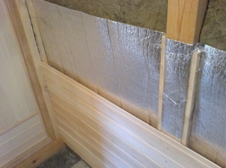

Однако недостатки каркасной бани делают её не самым лучшим вариантом, но минимальные затраты при строительстве каркасной бани считаются выгодным решением. Дешево не значит полезно, если используется пенополистирол. Такой материал токсичен, и только навредит вашему здоровью.
Если печь-каменка будет находиться вблизи такой стены, то пенопласт в ней может расплавится или, ещё хуже, загореться (это зависит от марки пенопласта). Чтобы избежать всяких последствий стоит прочитать как правильно утеплить стены пенопластом
Изображение для сообщения про недостатки каркасной бани
А вот если утеплять подобную баню базальтовой ватой, то тогда придётся ставить гидроизоляцию с внутренней стороны стены (между ватой и осп-плитой под вагонку). Естественно, придётся ставить её и с внешней стороны. При этом потребуется абсолютная герметичность слоя минеральной ваты. Этот материал очень не любит сырость и влагу.
Так или иначе, в бане должно быть всё максимально натуральным. И вагонка на внутренних стенах, и стены, и покрытие для пола, и так далее. Кроме того, любая баня будет со временем отсыревать, поэтому данное сооружение можно вообще рассматривать в качестве временного. Не так ли?
