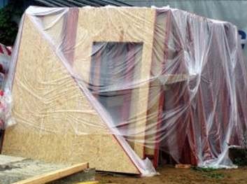

Основными недостатками щитовых домов считаю ряд недостатков, которые иногда можно оспорить, давайте их рассмотрим более подробно.
Невозможность перепланировки внутренних стен в доме после его постройки. Такое возможно в случае, когда дом заводского производства. Когда на заводе производят готовые щиты, то заранее рассчитаны все допуски и нагрузки для постройки. К каркасным домам эта проблема не относится, перепланировку, возможно, сделать в доме, кроме несущих стен, теоретически если подумать то можно попробовать такое переоборудование и в щитовом доме, но нужно советоваться с разработками плана и инженерами. Этажность дома – широко распространенный миф, про такие недостатки щитового дома как невозможность построить полноценный второй этаж. Если использовать обвязку из металлического профиля, и устанавливать на неё щиты, то вполне возможно построить двухэтажный дом. Срок эксплуатации дома, заявленный по госту около 75 лет, хотя есть и такие дома, которые стоят больше ста лет. После истечения эксплуатационного срока необходимо сделать капитальный ремонт, заменить закладной брус и нижнюю часть стены, хотя каждый случай индивидуален. В некоторых случаях дешевле построить новый дом на том же фундаменте. Последний недостаток-миф это плохая шумоизоляция внутренних перегородок и наружных стен, есть различные виды шумов, и все относительно.
