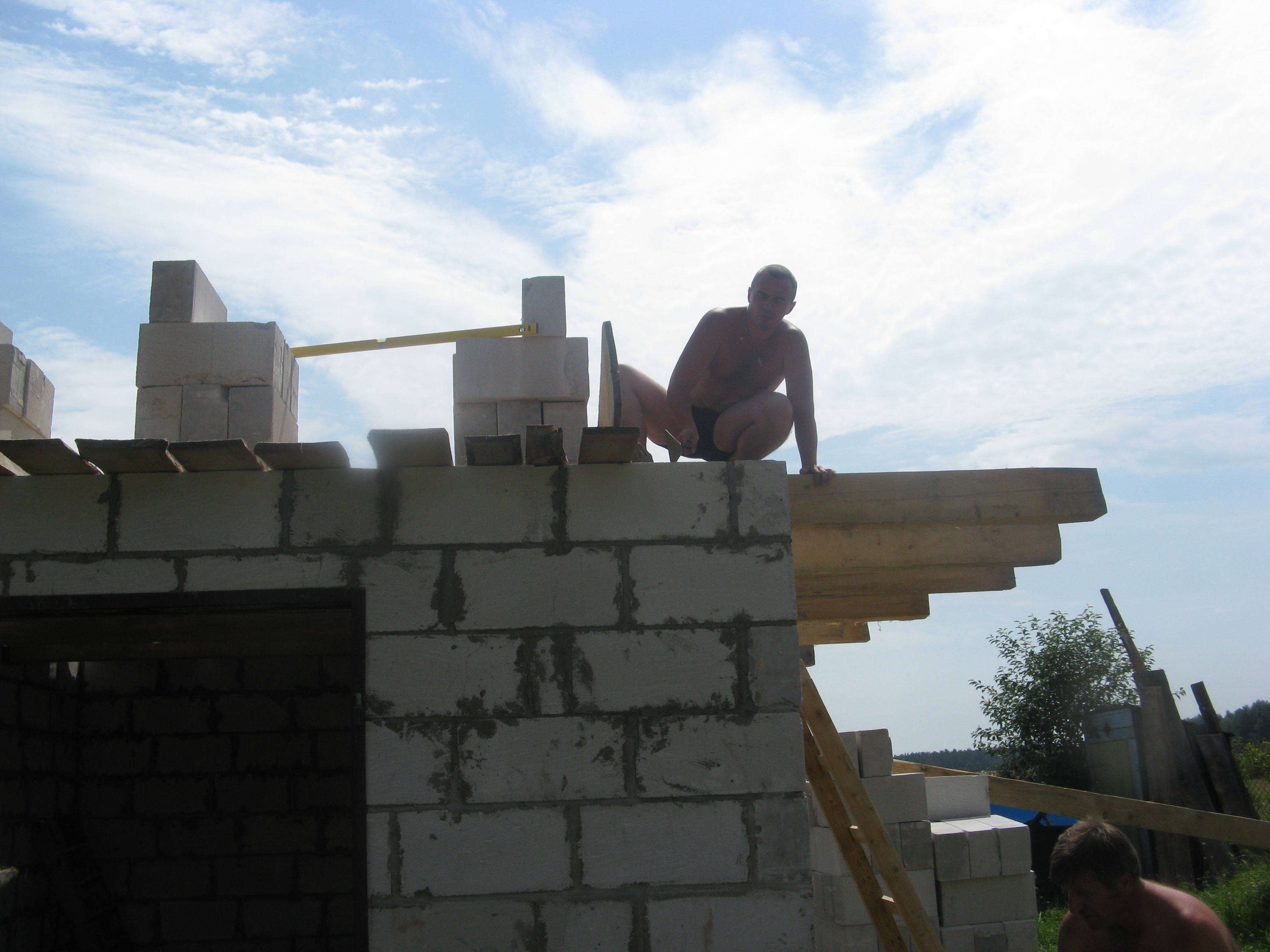

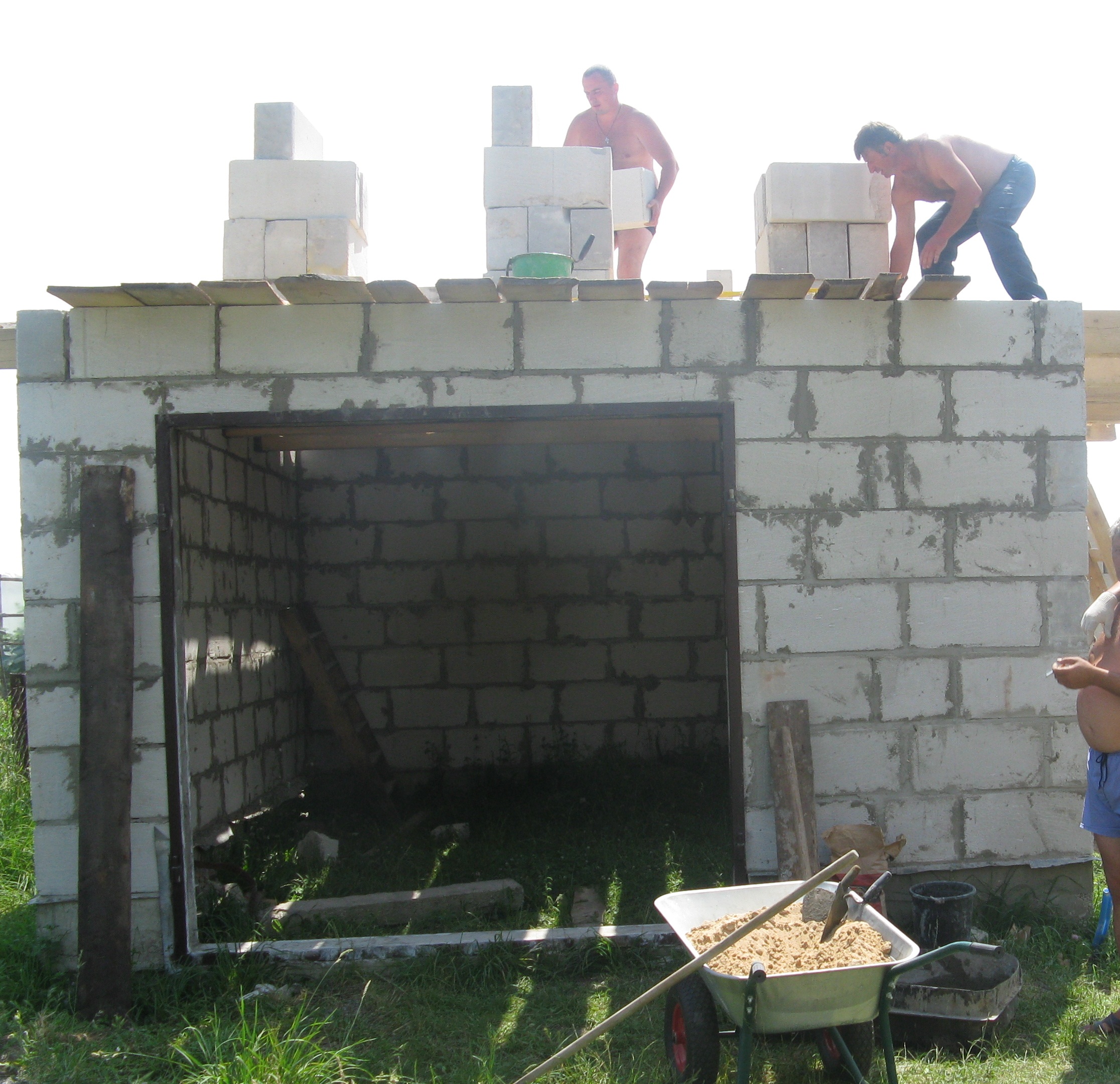

Здравствуйте. Я на даче решил построить гараж с баней, залил фундамент, купил блоков и начал возводить стены. Когда догнал стены под крышу, то упёрся проблему: "Каким образом мне делать крышу?". Начал советоваться со знающими людьми и мнения разделились. Вот я и стою на распутье. Кто говорит, выводить стены выше и делать "мурлат", а кто-то советует, что надо класть стропила уже на этой стадии. Могу надеяться только на ваш профессиональный совет. Может быть посоветуете что нибудь новое для меня.
Строго не судите за мою кладку, знаю что сильно граязная, но зато своими руками.

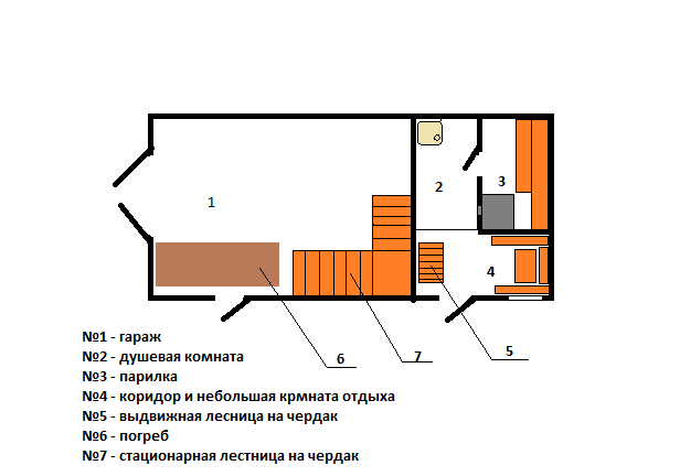

Прошу прощения, но габариты гаража с баней 2,8-3,0 ширина длина порядка 4,0 метра, ширина ворот 1,6-1,7- это что гараж под мотоцикл с коляской? Так у вас балки перекрытия смонтированы и брошены доски на обрешетку под кровлю ..., а где будет баня с топочной, раздевалкой, душевой, что будет второй этаж ?... Что-то по фотографии совсем не понятно. Вы не могли бы в плане нарисовать (в одну линию) то , что вы хотите (будете) строить...
shuravi писал(а):Прошу прощения, но габариты гаража с баней 2,8-3,0 ширина длина порядка 4,0 метра, ширина ворот 1,6-1,7- это что гараж под мотоцикл с коляской? Так у вас балки перекрытия смонтированы и брошены доски на обрешетку под кровлю ..., а где будет баня с топочной, раздевалкой, душевой, что будет второй этаж ?... Что-то по фотографии совсем не понятно. Вы не могли бы в плане нарисовать (в одну линию) то , что вы хотите (будете) строить...
Сейчас вам вкратце расскажу про габариты. Они не совсем такие как вы написали. Длина 9 метров ширина составляет 5 метров. Размер ворот ширина где-то 2.2 метра, высота 2 метра. Соотношение с баней составляет 5 метров гараж, и 3.5 метра баня. Хочу сказать, что баня будет не большой, коридор (он же раздевалка, топочная, душевая) и парилка. На чердаке будет комната отдыха, но именно в этом и заключается мой вопрос, как сделать мне крышу. А на фотографии выпущенные балки предназначены для того, чтобы на них потом кинуть кровлю, и получится навес по всей длине здания. В гараже планирую ещё вырыть небольшой погреб. На счёт габаритов ещё могу сказать, что они весьма впечатляющие, у меня дачный домик будет наверно меньше, чем гараж с баней. Очень много ещё нюансов надо будет обдумать, и много средств ещё вложить. Примерная схема будущей постройки ниже, вид сверху:

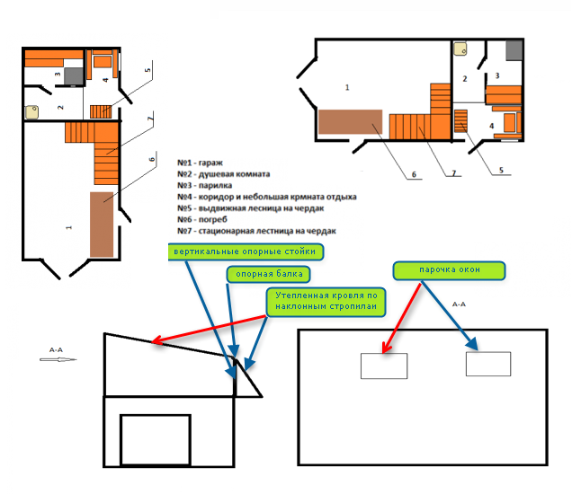

Пардон, считал размер блока 200*200*400 а у вас 250*250*500... Отсюда и вопросы были. Теперь что первое напрашивается (пришло в голову) - перенос котла в угол парилки - дымоход через тыльную стену (не через кровлю) и крепление к стене, труба выше кровли на 500мм - удобнее и примыкания кровельного покрытия к дымоходу не надо делать. Кровлю сделал бы ломаной, утепленной. Поднял левую стену гаража на 2000-2200 с парой окошек, а на правой стене установил деревянные опоры (брус-стойки) 2500/2500 и проложил балку через весь гараж, на нее опираются наклонные стропила. Фронтоны можно из тех же блоков, можно сделать утепленную конструкцию по деревянному каркасу с обшивкой снаружи ЦСП, вагонкой (материал,тот который проще вам приобрести). Наружную выступающую часть балок подшить вагонкой,с утеплением (стандартный "пирог"). Т.е. идея устройства над гаражом что-то типа мансарды. Консоли выступающих балок нагрузку несут минимальную, в крайнем случае можно усилить вертикальными столбами... Прошу прощения... все в линию на вашей схеме, не хотелось все перерисовывать, думаю - можно понять...
Приблизительно так...

shuravi предложил неплохой вариант, и на фронтоне, над воротами, окошко можно сделать... но решать вам. Вообще-то погреб делают на этапе устройства фундамента гаража с использованием стен погреба под фундамент стен гаража. Сейчас будет сложнее. Гараж у вас 5х5м. Не знаю глубины заложения фундамента вашего гаража, уровня грунтовых вод, но знаю точно, что строительство погреба может ослабить подошву вашего фундамента гаража ( если он мелкозаглубленный). "Конус распределения нагрузок" от фундамента (условно) по 45 градусов. Стены погреба будут воспринимать боковое давление грунта и это придется учитывать. Погреб вы будете делать глубиной 2,5-3,0 м. и размерами где-то 2,0х2,0. Вход со стороны смотровой ямы в гараже. При плотных грунтах у вас получится аккуратно откопать вертикальные стенки котлована, может даже возникнуть необходимость установки распорок, чтобы грунт не осыпался. Стены можно вам выкладывать из кирпича или (лучше) бетонировать с армированием, устройством гидроизоляции, можно еще теплоизоляцию сделать по наружной части и засыпкой пазух с послойным уплотнением глиной. Довольно дорогое и трудоемкое удовольствие. Но за август можно успеть... Удачи, если что спрашивайте...

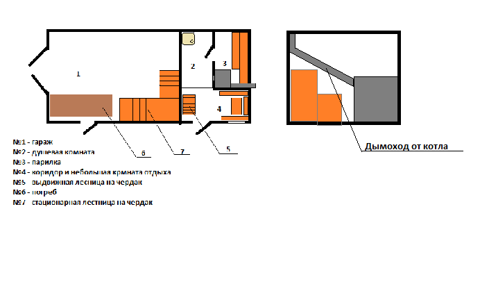

На счёт котла вы предложили хорошо, а как топить его? Носить туда дрова, если там кто-нибудь париться, будет не очень удобно. И в любом случае, где-то из топки просочится дымок, и парилка будет изнутри потихоньку чернеть. Я склонен к тому, что надо делать топочную отдельно от парилки. Ещё мне решение понравилось с дымоходом, плюсы здесь очевидные. Надо посоветовать своим «архитекторам» такую идейку, не знаю какая будет у них реакция. Придётся только ещё докупить блоков, потому что наверно не хватит. А если такая идея: Котёл оставить на том-же месте и от котла вывести дымоход на фронтон, тоже не надо делать примыкания кровли к дымоходу. Как вы думаете, есть право на жизнь у моей идеи, или есть причины, по которым эта идея не может воплотиться в жизнь.
Я добавил разрез парилки с боку

Vadim1235 писал(а):... идея: Котёл оставить на том-же месте и от котла вывести дымоход на фронтон, тоже не надо делать примыкания кровли к дымоходу. Как вы думаете, есть право на жизнь у моей идеи, или есть причины, по которым эта идея не может воплотиться в жизнь. ... Какая кровля выполняет функцию термоизоляции, и приблизительно, какой ценник у этого стройматериала?
Вся сложность установки котла посередине - дымоход он или будет торчать в помещении мансарды как памятник, но "+" обогрев в зимнее время, а "-" дополнительный источник тепла летом. Вывести трубу на фронтон в парилке вам не позволит высота потолков, дымоход желательно делать без углов 90 градусов - все же парилка. Возможен ваш вариант, с дымоходом вдоль стены, но размещение полок напротив входа не совсем удачное решение. Отопление из коридора - те же варианты с угарным газом что и в самой парилке. Мое мнение - установка в углу растопка снаружи здания, в дальнейшем пристроить помещение топочной и для хранения топлива. Кровлю я бы делал из ондулина. посмотри топик Ондулин
