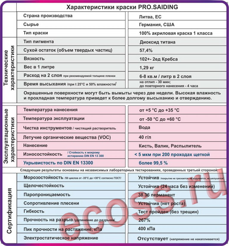

Намедни получил рекламу про супер-пупер краску, которой можно красить виниловый, металлический (тогда до кучи и деревянный можно облагородить).
Не краска, а чудо заморское !
- Разбавляется водой, минимальный расход 6-8 л /м2 на 2 слоя, эластичная, высокая адгезия, быстросохнущая, легко моется, стойкая, как "оловянный солдатик" , срок службы до 8 лет...
Мой печальный опыт и всяческие эксперименты по покраске винил/сайдинга окончился в 1996 г. ( обновляли лужковские винил-фасады какой-то заморской краской, применение которой, согласно "тайного постановления" , увеличивала расценки по покраске на 30%...). В течение 2 -х лет вся краска облезла, благо кризис 1998 всё списал...
Название рекламной краски "ПРО САЙДИНГ" (PRO SAIDING) .
Написал письмо с просьбой огласить цену "чудо-краски", пока молчат...
Может кто-нибудь в этом веке уже научился красить сайдинг ПВХ, поделитесь опытом и технологией... ниже прикреп. тех хар-ки краски "рекламки"

... о, как!...а вдруг !? (сиалекс)...в рекламке пишут, что известные бренды заморские производят именно акриловую для сайдинга ПВХ
PPG Paints™ Regency® , Sherwin-Williams® Emerald® и по картинкам вроде бы и классно смотрится, только вот цена "кусается"-- 450 руб-550 руб/л...а у этой литовской краски по их расчету работы по покраске стоит примерно 250-300 руб/л (интересно, сколько же она у них в натуре стоит ?)...литовцы, м.б. не бадяжат еще ? ...тут недавно купил на пробу один известный "материал" эстонского производства--очень классный материал, как в старые добрые времена, когда РФ еще не была сливной помойкой для заморских ненужных стройматериалов и технологий,типа калиброванное (оцилиндрованное) бревно, клееный брус/прфиль,OSB,СИП и т.д...

КраскопродАвец прислал протокол и результаты "лабалаторных" испытаний...
Выложить для наших местных спецов (сам я не изучал, только "вершки" посмотрел) или в личку по запросу ?...а то что-то не хочется уже "рекламировать латентным засланцем" :lol: (читатели то смотрят активно)...

Pogarik писал(а):Источник цитаты ..интересно,станция "Wagner-117pro" потянет эту краску
Темадур - потянет.
Темабонд - есть сомнение у нее сухой остаток 80%, а разбавлять не желательно.
