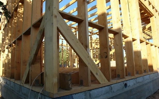

Первый шаг, создаём проект дома, а также составляем смету по его возведению. Затем проводим геологические работы в целях выяснения характеристик местных грунтов. В результате определяем наиболее оптимальный тип фундамента, и вносим поправки в проект и смету.
Пошаговое строительство каркасного дома: решающий этап
Второй шаг - это земляные работы по рытью траншей под ленточный фундамент либо работы по бурению скважин под столбчатый, проводка траншей для коммуникаций (например, для будущего водопровода или для системы водоотвода). Далее выполняется насыпь подушки фундамента, создание арматурной сетки, монтаж съёмной опалубки и, наконец, заливка бетона. Затем проводится усушка фундамента в течение одного месяца или дольше. Укладываем гидроизоляцию, компенсационный слой, а также устанавливаем нижнюю часть каркаса и нижнюю обвязку из бруса с сечением 10х15 сантиметров.
Шаг третий, садим нижнюю обвязку на анкера в бетон с шагом 0,5 метра, а также ставим вертикальные брусья с сечением 10х15 сантиметров, и крепим их к верхней обвязке, сечение которой составляет 10 сантиметров.
Шаг 4, устанавливаем верхние перекрытия, и выполняем кровлю с помощью стропил. Затем подводим все коммуникации, а в конце выполняем утепление стены, а также отделочные работы.

Какое-то чересчур быстрое и примитивное получилось пошаговое строительство каркасного дома. Взять хотя бы последний четвёртый шаг. Для устройства кровли не только стропила надо поставить, но ещё и обрешётку сделать, на неё собственно кровельный материал положить, конёк присобачить, теплоизоляцию кровли сделать и т.д. и т.п.
Умиляют слова про утепление стены. Которой стены? Их обычно четыре. Отделочные работы бывают опять же фасадные и внутренние.
