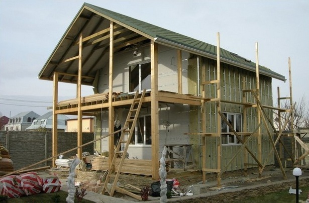

Как же построить самому каркасно щитовой дом? Насколько это реально? Стоит ли вообще с этим связываться или может лучше обратиться к специалистам?
Если и не весь процесс, то проектирование дома с поправкой на местные грунты, точно должен делать профессионал. Любой дом имеет свой вес, а любые грунты имеют свой уровень подвижек. И если не провести геологического исследования, то по весне здание может получить трещины в стенах и в фундаменте. Обычно для обсуждаемых зданий используют ленточный либо свайный фундамент, средняя глубина которого по стране составляет 1,5 метра.
Для темы о том, построить самому каркасно щитовой дом как
Толщина несущих каркасных стоек должна составлять от 15 до 25 сантиметров. Аналогичный диапазон по толщине имеет и утеплитель (он пропорционален стойкам). Более дешёвым материалом для каркаса является сушёный брус. Более дорогим - клееный. При этом горизонтальный каркас и все элементы, контактирующие с нижней обвязкой, будет желательно пропитать битумом. Пространство между обвязкой и фундаментом надёжно изолируется гидроизоляцией. Отделка такая: внешняя - сайдинг, внутренняя - натуральная вагонка. Принцип обустройства стены - вентилируемый фасад.
