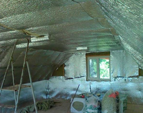

Правильное утепление каркасного дома сопровождается укладкой дополнительных слоев
С наружной стороны от ваты необходимо установить гидроизоляцию. Кроме того, утеплитель вместе с держащим его каркасом, должен быть защищен воздушной прослойкой, толщиной 3 сантиметра. Итого понадобится такая толщина утеплителя: на пол - 15 сантиметров, на перекрытия между этажами - 10, на стену около 25 (зависит от климата), на кровлю около 50 сантиметров.

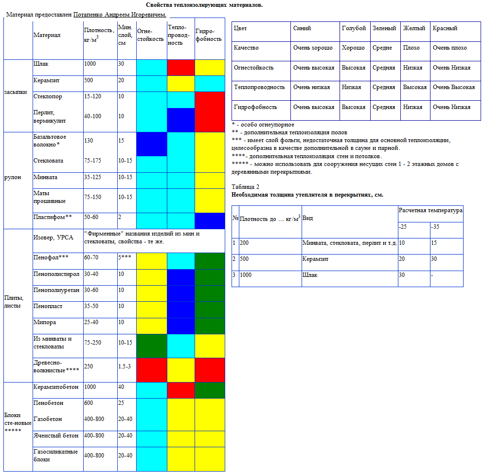

Вопрос. Полуметровый слой утеплителя на кровле вы где-нибудь видели? :?: Это из чего надо сделать стропила и поддерживающего каркаса для утеплителя, чтобы удержать такой слой? Это явный перебор. Специально нашел материалы для ориентации по рекомендуемой толщине утеплителя.
ОБЗОР И СРАВНЕНИЕ УТЕПЛИТЕЛЕЙ И ТЕПЛОИЗОЛЯЦИОННЫХ МАТЕРИАЛОВ - Шлак- Керамзит- Стеклопор- Перлит- Вермикулит- Базальтовое волокно.png
