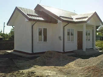

В современном строительстве широко применяется каркасная технология строительства. Это можно объяснить рядом преимуществ этой технологии. Основные из них: более короткие сроки строительства, меньшие затраты на стройматериалы и строительные работы, легкость конструкции, хорошие теплоизоляционные свойства.
Чтобы преимущества каркасного дома были использованы в полном объеме, нужно при его строительстве выполнить некоторые условия. Как было сказано, конструкция каркасного дома легче, поэтому его можно строить на легком фундаменте. Обычно для строительства каркасных домов используют столбчатый или ленточный фундамент.
Каркасный дом не требует усадки. По этой причине возведение стен можно начинать практически сразу. Чтобы каркас был прочный, для его возведения используют доски толщиной не меньше 5 см. При этом несущие стойки должны иметь ширину не менее 10 см.
Расстояние между стойками должно быть 50 см. Такое расстояние является оптимальным по двум причинам. Во-первых, так сохраняется несущая способность конструкции. Во-вторых, при таком шаге между стойками можно использовать любой отделочный материал для стен. Крепления составных частей каркаса должно быть надежным.
