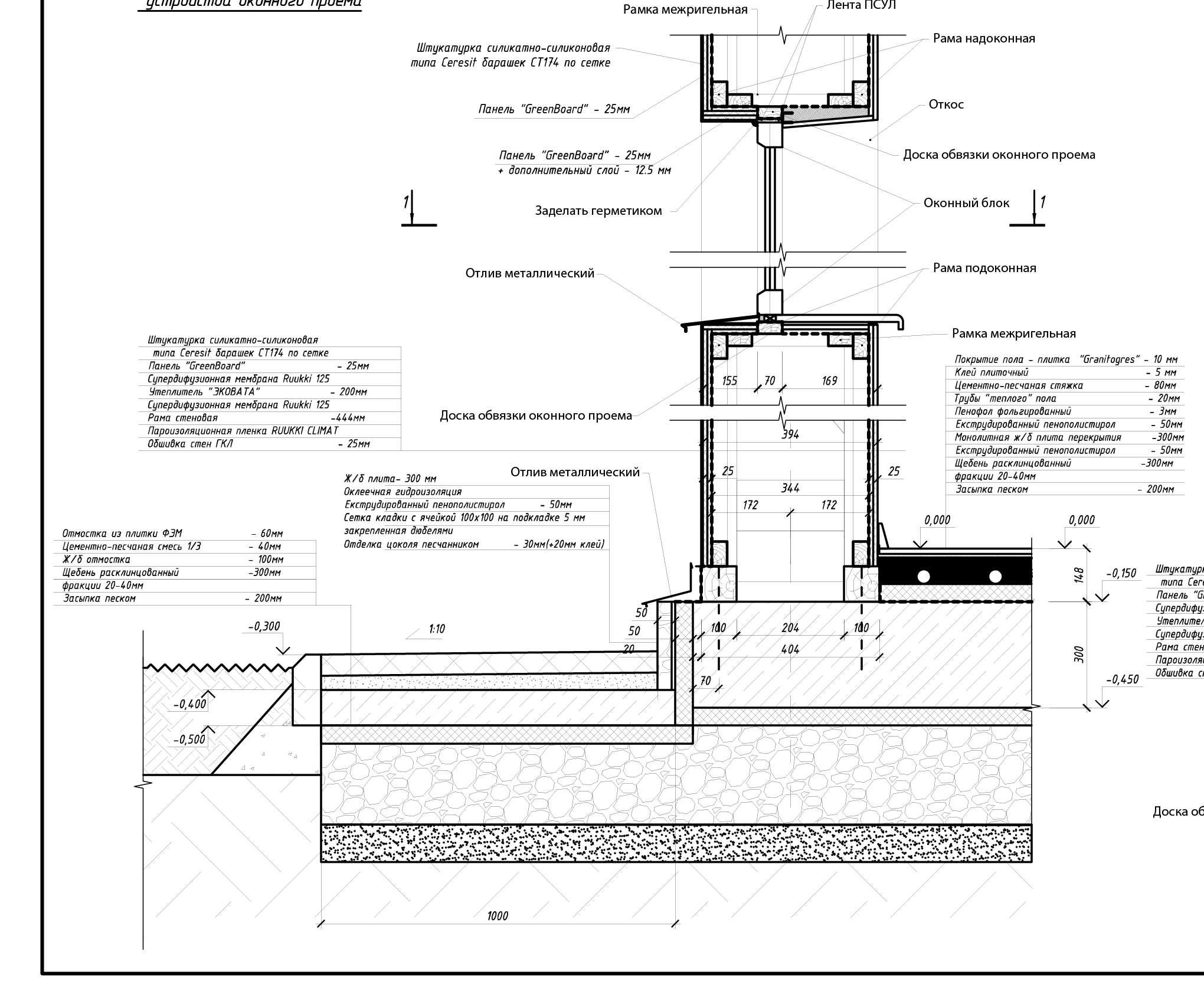

Добрый день! Можно ли поделиться информацией о том, является ли такая конструкция стены нормальной? Есть вентзазор? Не могу понять по рисунку.
Есть ли у такой конструкции стены недостатки?
Спасибо

Reinis Urdziņš писал(а):Источник цитаты Добрый день! Можно ли поделиться информацией о том, является ли такая конструкция стены нормальной? Есть вентзазор? Не могу понять по рисунку.
Спасибо
Здравствуйте! Там всё не так. И стены не нормальные. Кто Вам делал этот чертёж? Не соответствуют размеры. Промерзание обеспеченно. И куда уплотнитель? Не понимаю.

Reinis Urdziņš писал(а):Источник цитаты Есть вентзазор?
Нет конечно, где Вы его видите?

А, где делаете проект?
