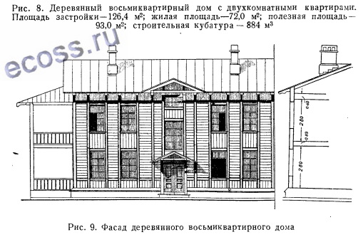

...тепло, без сквозняков в том доме, в котором не экономят на правильном обогреве и сквозняках, а каркасный он или из кладочных штучных элементов не имеет никакого значения...
..а жить в городе и работать в жб/блоках и загородом в блоках жить, это не совсем правильно, хотя у каждого своя "экология сознания"...
классический каркасный дом раньшего времени
