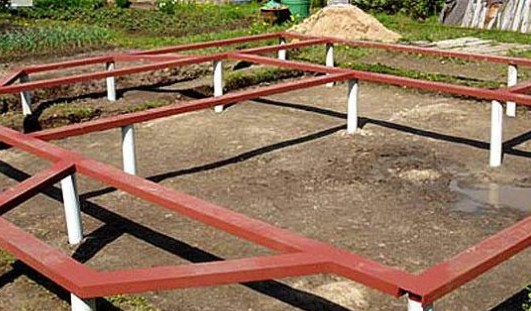

Вопрос к бывалым. Весной планирую начать строительство небольшого каркасника, до 40квадратов. До этого был опыт самостоятельной постройки небольшой баньки, намудохался тогда знатно. Теперь буду умнее и подумываю 1. заказать постройку под ключ. 2. попробывать самому+рукастый помощник+советы с форумов. В любом случае постараюсь всё контролировать, неохота быть доверчивым лузером. Залип уже на фундаменте. Для таких размеров дома лучше опорно-столбчатый или свайно-винтовой?
sanyaderev писал(а):Вопрос к бывалым. Весной планирую начать строительство небольшого каркасника, до 40квадратов. До этого был опыт самостоятельной постройки небольшой баньки, намудохался тогда знатно. Теперь буду умнее и подумываю 1. заказать постройку под ключ. 2. попробывать самому+рукастый помощник+советы с форумов. В любом случае постараюсь всё контролировать, неохота быть доверчивым лузером. Залип уже на фундаменте. Для таких размеров дома лучше опорно-столбчатый или свайно-винтовой?
я бы советовал свайно-винтовой. если вас не пугает небольшое удорожание и особенности при монтаже. но тут смотрите на грунт. если просадочный, то это для вас идеальный вариант. если с грунтом нет проблем, то можно и столбчатые опоры поставить
..это что за столбчатые опоры и как вы их собираетесь ставить?
А в каком случае получится сделать подвал или погреб? вроде при опорном это невозможно?
...м.б. при вашем опорном "незя" много че , откройте тайну вашего ноу-хау и лайн-технологии по "опорному" ..при любом фундаменте можно сделать даже бомбоубежище согласно нормам по ГО или МЧС...

я смотрю вы любитель подискутировать, ну-ну. не нравятся столбы для поддержки домов - силь ву пле, назовите как хотите, столбы, опоры, колоны. столбчатый фундамент он и в африке фундамент. а цена-качество - понятие растяжимое. я сам на стройке гемороился, корона не спала, а кому то проще заказать бригаду строителей, тоже вариант, разве нет?
как раз свайный фундамент не подходит для устройства подвала. хотя вон Pogarik пишет, что себе бомбоубежище-бункер сделал, хотел бы я посмотреть . я подвал вообще не делал, посчитал что затраты на утепление будут просто космические. а по поводу вашей идеи сделать всё самому.. можно попыться, но будьте готовы к геморою на несколько месяцев. дом построить это не скворечник сбить. даже каркасник имеет свои фишки и нюансы
Понятно, что ж буду искать другой выход, но погреб на участке всё таки нужен. А что посоветуете по утеплению? Пока планирую минвату - дешёво и сердито. Или есть какие то новомодные утеплители? Минвату в наше время еще используют?
