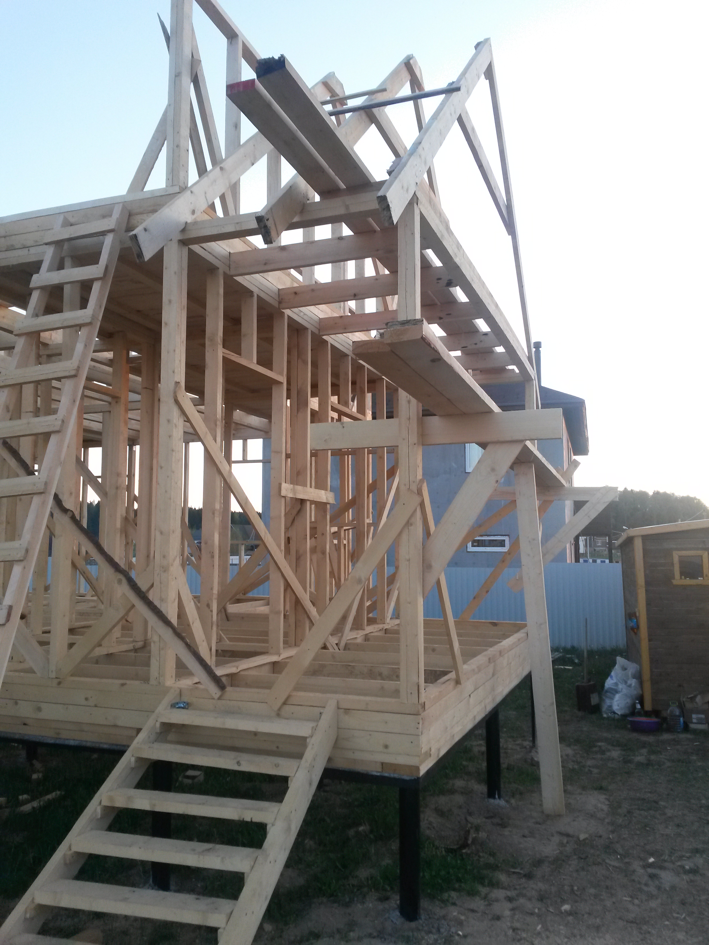

Приветствую всех!

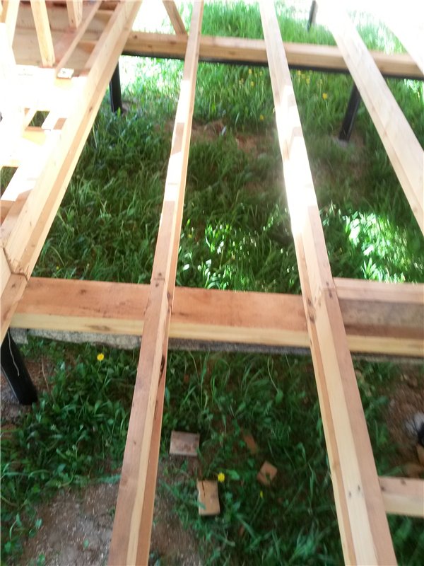

По существу вопроса: каркасный дом весь скрипит, полы прогибаются даже под весом детей фото полов после перетяжки размещу в другой теме/, посуда гремит на кухне, когда зять ходит в маленькой комнате /кухню и маленькую комнату разделяет еще одна комната!!/, и когда дети играют на втором этаже тоже гремит. Последней каплей моего терпения было, когда моя кошка, весом в 4,5 кг прошлась по кухне и посуда радостно отозвалась на ее легкую поступь. И если заглянуть под дом, то очень подозрительно, я бы даже сказала угрожающе, прогибаются лаги. Я уже не говорю про вибрацию стен /вагонка разъезжается и на стенах и на потолке/. Комментарии о том, как приятно иметь дело с лохами-заказчиками тоже приму с благодарностью :) , но реально нужен эксперт, который сможет дать профессиональную оценку происходящему в доме.
-20

Hope_N писал(а):Приветствую всех!
По существу вопроса: каркасный дом весь скрипит, полы прогибаются даже под весом детей фото полов после перетяжки размещу в другой теме/, посуда гремит на кухне, когда зять ходит в маленькой комнате /кухню и маленькую комнату разделяет еще одна комната!!/, и когда дети играют на втором этаже тоже гремит. Последней каплей моего терпения было, когда моя кошка, весом в 4,5 кг прошлась по кухне и посуда радостно отозвалась на ее легкую поступь. И если заглянуть под дом, то очень подозрительно, я бы даже сказала угрожающе, прогибаются лаги. Я уже не говорю про вибрацию стен /вагонка разъезжается и на стенах и на потолке/. Комментарии о том, как приятно иметь дело с лохами-заказчиками тоже приму с благодарностью ::-) , но реально нужен эксперт, который сможет дать профессиональную оценку происходящему в доме.
Когда дом строился, вы наблюдали за процессом? Не фиксировали, не фотографировали, например из бруса какого сечения сооружают каркас, на каком расстоянии поставили вертикальные друг от друга, какого сечения обвязочная балка, какого сечения балки перекрытия. Потом, очень важно, из чего делали настил перекрытия – там должно быть несколько слоев – утеплитель между балками, играющий роль звукоизоляции, настил из древесно- стружечной или цементно-стружечной плиты, или настил из доски толщиной не менее 32 мм, а потом уже чистый пол. Если что-то пропустили, то из-за этого может скрипеть.
Теперь, чтобы выяснить причину, нужно заказывать специалистам обследование конструкций, тогда только будет ясно.

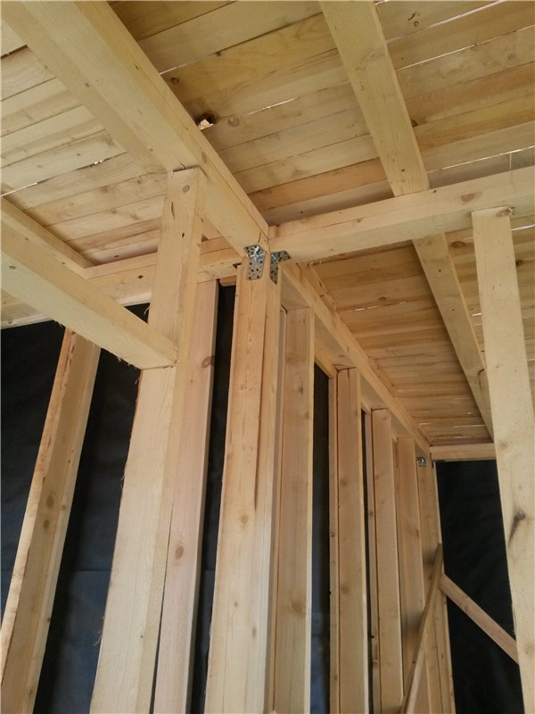

WindInYourHair, фотографировала. Позже выложу еще фото, покрупнее и изнутри

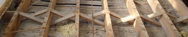

Понимаете, я Вас расстрою, есть такое понятие цена/качество - с точки зрения данного понятия Ваш дом идеален, но он компромиссен, по примененным техническим решениям.
Поэтому я бы на Ваше месте просто себя настроил не обращать внимание на эти скрипы, погладил кошку и жил бы спокойно с установленной кухней.
По Вашему вопросу, да фанера поможет, она частично распределит усилия на соседние балки, а также жестко их свяжет между собой и они будут работать как единая рессора (так условно можно сказать), есть еще аналогичные решения, чуть посложнее - собрать диагональные связи между лагами.
Просто усилить одно место - пол смысла не имеет, Вы пойдете все усилять по кругу, а кончите фундаментом - итого Вы победите проблему, но получиться по стоимости совсем иной дом, чем тот на который Вы изначально рассчитывали.

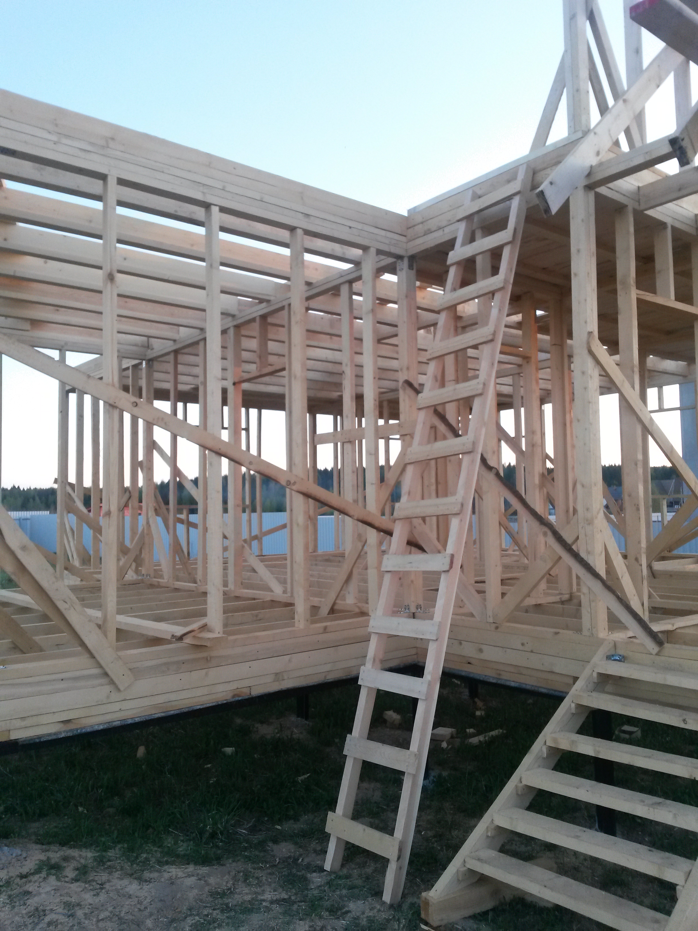

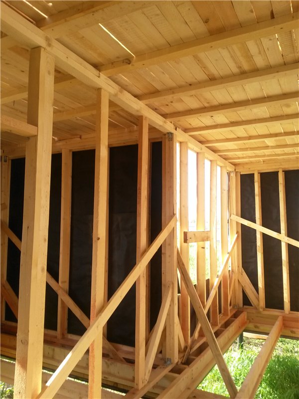

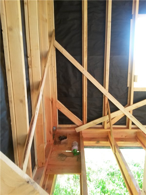

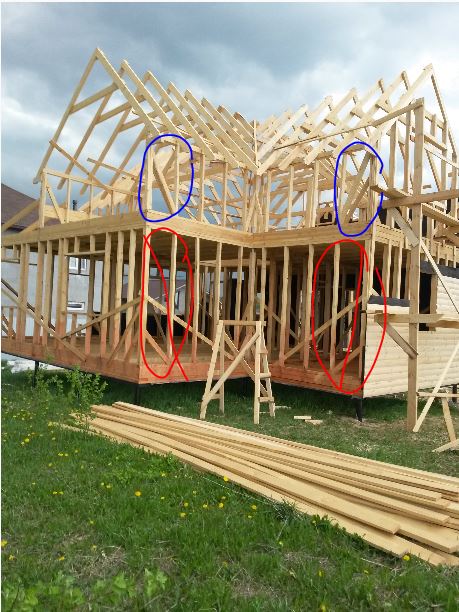

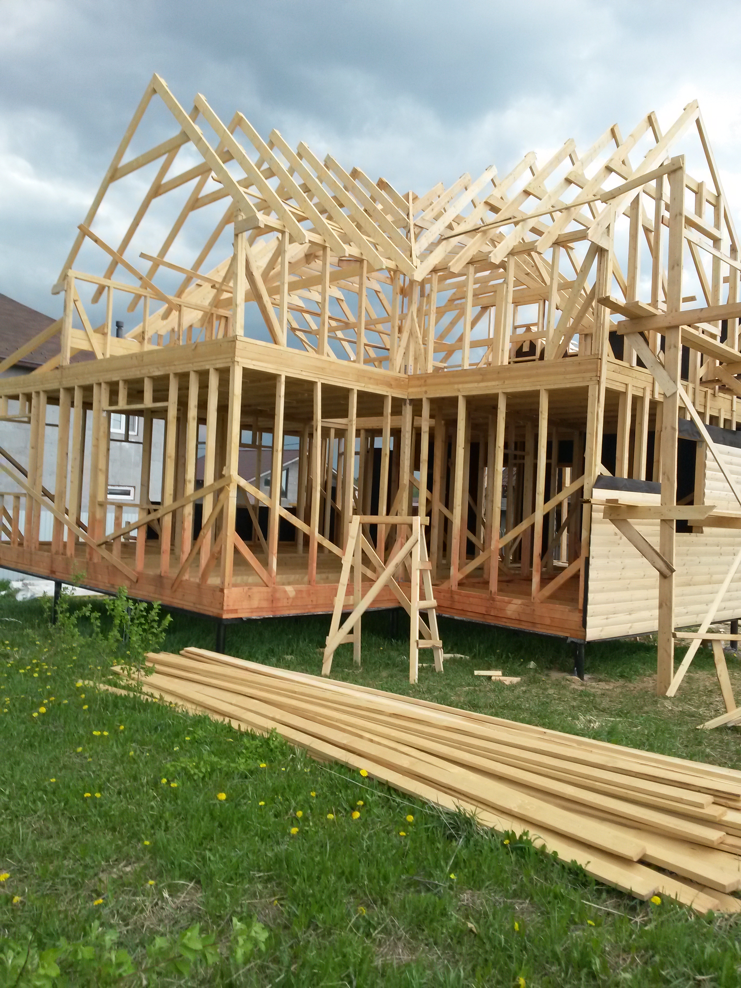

Еще вдогонку, у Вас в каркасе катастрофически мало диагональных связей (в простонародье ветровых) минимум на каждой оси должны быть две ветровые связи в разные уклоны, причем во всю высоту стены, по ангиологии с той которая у Вас стоит на углах второго этажа (обведено синим).
А вот те диагонали которые стоят на первом этаже (обведено красным) не достаточны.
диагональные связи на осях этажей
Если дом еще не обшит, выложите фото всех стен, я Вам нарисую, где добавить диагональные связи на осях, это значительно увеличит жесткость дома.
