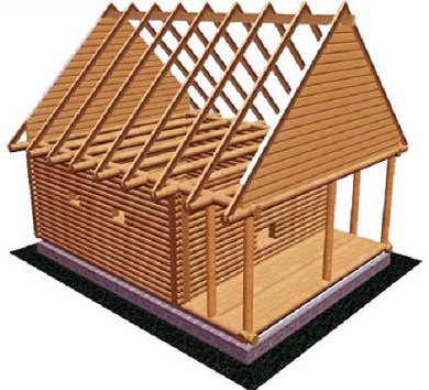

Если вы запланировали строить каркасную баню своими силами, для начала вам нужно будет разработать план строительства и произвести некоторые расчеты, чтобы избежать лишних затрат.
Для наиболее полноценного использования материалов лучше выбрать следующие размеры: 4 метра ширина и 6 метров длина стен. Длина стены бани 6 метра объясняется такой же длиной доски. Ширина стены 4 метра объясняется тем, что это минимальное ширина здания, при которой человеку будет комфортно в бане.
А остатки в два метра вы можете использовать на строительство террасы. Лучше остановиться на таких размерах, так у вас практически не будет отходов. Конечно, если вы не хотите пилить доски, вы можете выбрать размеры 6х6 метров. В таком случае вам потребуется больше досок. Это тоже нужно учитывать при проведение расчетов каркасной бани.
Шаг стропил, лаг и стоек вы должны рассчитывать исходя из ширины выбранного вами утеплителя. Стойки можно сделать длиной 300 мм. В таком случае из одной доски получиться две стойки.
Лаги и балки перекрытия должны идти через всю баню, то есть иметь длину 6 метров. Значит, для них потребуются целые доски. Проведя такие расчеты, вы точно избежите незапланированных расходов.

LeljaV писал(а):...Шаг стропил, лаг и стоек вы должны рассчитывать исходя из ширины выбранного вами утеплителя. Стойки можно сделать длиной 300 мм. В таком случае из одной доски получиться две стойки.
Ну, еще можно согласиться с доводом о габаритных размерах каркасной бани в плане, взяв за модуль 2000мм. Но вопрос зачем в бане высота 300мм :?: Как это из доски 6000мм могут получиться две стойки по 300мм :?: Тут явно ошибка в единицах измерения. Но высоту в бане делать более 2200-2400мм не стоит - протопить сложно, особенно в парном отделении. Расчеты что-то совсем "не пляшут" ;)
