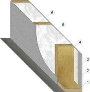

Каркасное строительство используется широко. А кто может рассказать, как выглядит разрез каркасной стены?

Разрез каркасной стены обычно выглядит следующим образом. Основными ее составляющими являются: 1. обвязочный брус, 2. внутренняя обшивка стены, 3. пленка параизоляционная, 4. стойка каркаса стены, 5. теплоизоляционный материал, 6. наружная обшивка каркасной стены. Эти слои указаны на рисунке.
Обычно, если строить дом по технологии, основную часть каркасной стены занимает утеплительный материал, но сама стена по толщине меньше, чем предположим из кирпича. При этом можно путем не очень сложных расчетов доказать, что стена каркасного дома будет лучше держать тепло, чем кирпичная.
Коэффициент теплопроводности стандартного теплоизоляционного материала 0,042 Вт/м*С, а у обычного красного кирпича - 0,65 Вт/м*С. Далее по формуле рассчитаем термическое сопротивление стены, выложенной из красного кирпича, толщиной 64 см. Оно получается равным 1,14 м2*С/Вт. И термическое сопротивление каркасной стены с теплоизоляционным слоем 15см. Оно будет равно 3,49 м2*С/Вт.
В результате этих подсчетов стало очевидно, что каркасная стена, которая тоньше кирпичной стены в 4 раза, лучше сохраняет тепло в доме примерно в 3 раза. При этом в каркасной стене можно выбрать различный утеплительный материал.
