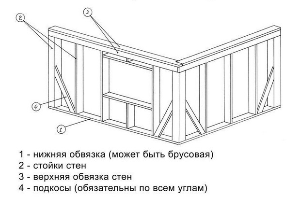

Базовая схема стены каркасного дома изображена на рисунке, который прилагается к этому сообщению.
Далее же строитель должен сам для себя решить то, как будет выполняться обшивка стен. Дело в том, что стеновые панели можно изготавливать самостоятельно либо заказывать на заводе в виде готовых "бутербродов". Эти "бутерброды" обычно именуются непонятным термином под названием "сэндвич-панели". Однако эти панели есть ни что иное, как 2 осп-плиты, между которыми приклеен слой пенопласта. Соответственно, подобную конструкцию сможет соорудить даже ребёнок, что уж говорить о более опытных людях.

Также существует и иная версия стены, более сложная, но при этом с более высокими характеристиками по экологии, а также по пожарной безопасности. Суть этой версии состоит в том, что вместо пенополистирола должна использоваться стекловата либо базальтовая вата. Слой из такой ваты должен быть защищён при помощи гидроизоляции, а также пароизоляции. В остальном вся конструкция остаётся прежней. Кстати, в обоих случаях фасад здания должен быть выполнен по вентилируемой схеме.
Существуют ли иные конструктивные схемы каркасной стены?

Данная схема стены каркасного дома, не даёт представление о утеплителе, его толщине и количестве слоёв. Да, так в принципе каждому будет понятно, что это стена каркасного дома, и вот в промежутке надо будет утеплять. Но хорошо было бы ещё указать, что утепление будет качественнее, если утеплитель укладывать в несколько слоёв.

По этой схеме стены каркасного дома, я понял самое главное. Обязательно должны быть подкосы. Но я так думаю, что эти подкосы надо делать не везде, а только на тех стенах, размеры которых больше каких-то определённых допустимых параметров. Ну вот допустим зачем делать эти подкосы, если длина стены всего четыре метра, а высота два с половиной?

Нет, подкосы делать надо обязательно на стене любого размера. Ведь схема стены каркасного дома, это не просто так рисунок. Это как указатель, что надо сделать, чтобы стена была жёсткой, и простояла долго. Только я считаю, что гораздо проще, и дешевле будет делать эти стены самому, а не заказывать их где-то на заводе. Ведь если посудить, то работы тут не много.
