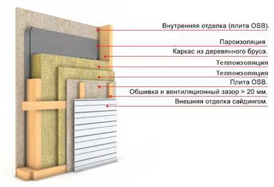

В настоящее время строить каркасные дома очень выгодно. Такой дом не требует мощного фундамента, что не требует лишних затрат. Установить такой дом можно в короткие сроки. Однако, из-за тонких стен дом довольно холодный, но эту проблему можно решить при помощи утепляющих материалов и схема утепления каркасного дома поможет в этом.
В том случае, если вы собрались утеплять дом при помощи шлака или керамзита, то следует помнить о том, что придется устанавливать еще один каркас или делать еще один слой панелей, а это очень трудоемко и дорого, да и утеплитель придется очень сильно утрамбовывать. К тому же со временем его все равно придется еще и досыпать.
Лучше всего использовать пенопласт или минеральную вату, которая крепится при помощи дешевых планок. Еще одним плюсом для этих материалов является то, что не придется проводить работы по повторному утеплению. Отдав предпочтение данным материалом можно смело рассчитывать на то, что они прослужат столько же, сколько и дом.
Кроме того, желательно утеплить дом изнутри. Для этого можно использовать рулонные гидроизоляционные материалы, которые позволят провести любую отделку.
В том случае, если под домом имеется подвал, то нужно утеплить и его стены теми же гидроизоляционными материалами. Также в таком случае будет уместно сделать теплый пол, ведь от подвала всегда будет веять холодом.
Интересно, а чем утеплен ваш дом?

Схема утепления каркасного дома, представленная здесь, по моим представлениям вообще лишена смысла. Ведь сам принцип каркасного дома, подразумевает и так использование теплоизолирующих материалов в качестве наполнителя стен. А раз так, то зачем же ещё и снаружи такой дом утеплять? Это, я считаю, вообще лишняя трата средств.

В время строительства каркасного дома, действительно будет использованы материалы, которые и так будут выступать теплоизоляторами. Но вот схема утепления каркасного дома, предложенная здесь, рекомендует ещё и снаружи обшить такой дом листовым пенопластом. Я думаю, что такой подход не даст серьёзного эффекта. Лучше будет сразу заложить в проект более толстые стены.

То, что здесь названо схемой утепления каркасного дома, на самом деле таковой не является. Это подход к утеплению старых домов, построенных лет 30 назад, и особенно это касается каменных домов. Такой способ утепления именно для таких домов предназначен. По крайней мере, по этой схеме к утеплению таких домов подходят бригады, занимающиеся этим бизнесом.
