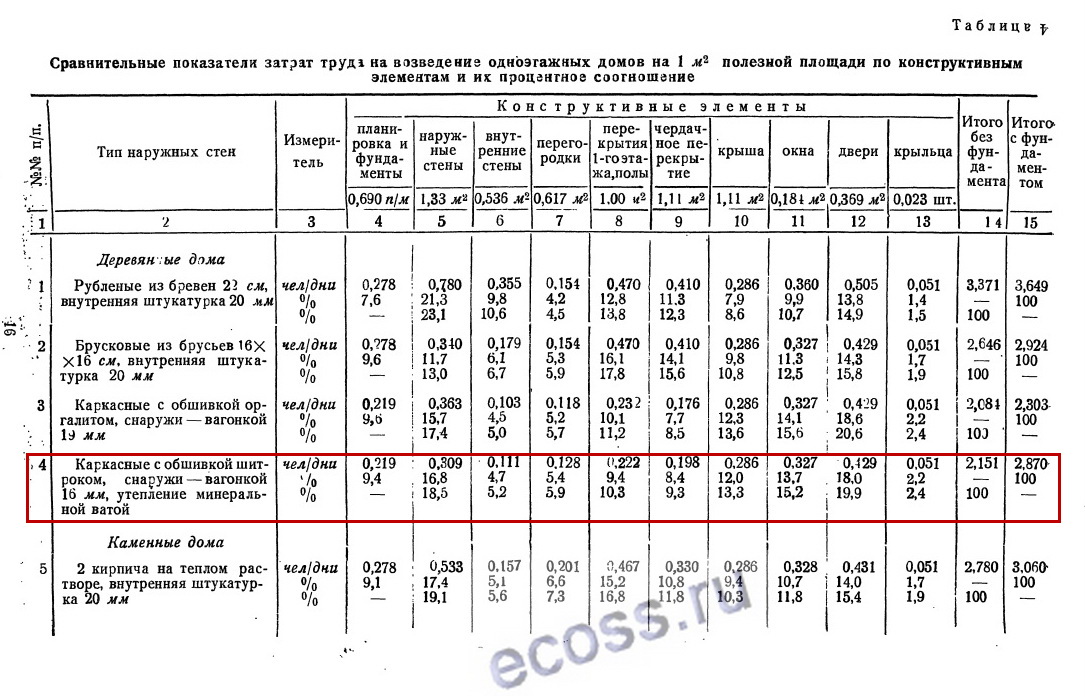

вот нашел интересную таблицу для Заказчика--
трудозатраты в чел днях на 1 кв2 дома, очень неплохая помощь для определения сроков работ , особенно для наема бригады или подсчета командировочных без оплаты простоя...
каркасник 140 м2 х 2.87 = 402 чел/дн., т.е бригада 4 человека за 100 дней чуть более 3 месяцев с фундаментом...средняя з/п 60т -70 т (за 30 раб.дн, Халтурстан дешевле на 30%-25%) итого стоимость работ 800 т - 940 т руб...т.е. 5700-6700 руб/м2... затраты на материалы и з/п составляет по БУПС в пропорции 40%/60%,то стоимость дома получаем прямые затраты 9500-11160 руб/м2...остальное рентабельность.. у нас любят тупо минимум умножать на 2 ...получаем 19 000 -22 000 руб за м2 под ключ...хм... а похоже... :lol:

Pogarik писал(а): вот нашел интересную таблицу для Заказчика--
каркасник 140 м2 х 2.87 = 402 чел/дн., т.е бригада 4 человека за 100 дней чуть более 3 месяцев с фундаментом...средняя з/п 60т -70 т (за 30 раб.дн, Халтурстан дешевле на 30%-25%:-) итого стоимость работ 800 т - 940 т руб...т.е. 5700-6700 руб/м2... затраты на материалы и з/п составляет по БУПС в пропорции 40%/60%,то стоимость дома получаем прямые затраты 9500-11160 руб/м2...остальное рентабельность.. у нас любят тупо минимум умножать на 2 ...получаем 19 000 -22 000 руб за м2 под ключ...хм... а похоже... :lol:
Спасибо за интересную информацию. Это действительно хорошее подспорье, чтобы подготовиться к встрече с подрядчиками.

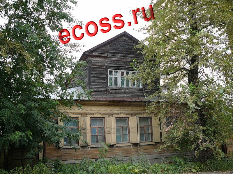

...дык каркасному домостроению из дерева большие сотни лет...
...вот вам старообрядческий каркасный дом, до сих пор стоит и служит верой и правдой жильцам, кстати сейчас очень модный и более эффективней по энергосбережениям в цивилизованных странах

Pogarik писал(а):...дык каркасному домостроению из дерева большие сотни лет...
Вот те раз... А как же относительно бомжатников и прочей "нечисти"? :D

..бомжатники, это скворечники со сроком службы не более 12-15 годков по супостатской типа канадской технологии , со стенами из стружки или опилок склеенных (помойка), а так же клеённый профилированный брус...
а классика, проверенная временем и житейной историей--всегда в фаворе!

Pogarik писал(а):...вот вам старообрядческий каркасный дом, до сих пор стоит и служит верой и правдой жильцам, кстати сейчас очень модный и более эффективней по энергосбережениям в цивилизованных странах
Все равно, понять не могу, что значит "старообрядческий каркасный дом"? Такое ощущение, что я половину семестра в свое удовольствие провела, а не общалась с интересными людьми на форуме. Обидно, понимаешь .... и не понято....
