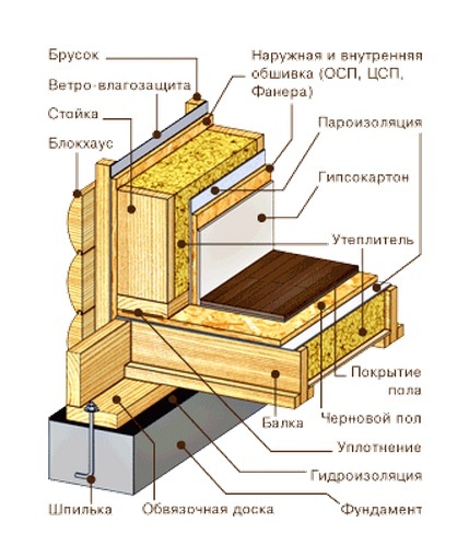

Каркасные стены могут заметно отличаться друг от друга. Так что же из себя представляет конструктивный состав каркасной стены универсального типа?
Возведение стены каркасного типа будет невозможно без предварительной сверки, и расчёта весовых нагрузок. Эти математические операции крайне необходимы для правильного подбора фундамента, а также для подбора бруса и досок для стен. На сегодняшний день всё чаще и чаще используется фундамент свайного типа. Обычно для создания свай используют бетон марок М 250 и выше, либо оцинкованный металл на основании из битума, либо кирпичные столбцы на основании из битума.
Вот достаточно полный состав каркасной стены, который показан схематично
Крепление несущей части каркаса осуществляется при помощи металлических нагелей. Нижние горизонтальные брусья укладывают на нижнюю обвязку каркаса. А уже на сами брусья сверху устанавливается нижняя обвязка стен, а также черновой пол. Обычно для наружной и для внутренней обшивки каркаса используется осп-плита. Между плитами монтируется слой утеплителя, гидроизоляция, а также пароизоляция. Очень важно, чтобы вертикальные стойки стены были дополнительно зафиксированы длинными диагональными перемычками по жёсткости.

Состав стены каркасного дома, сам по себе уже подразумевает делать фундамент облегчённый. Зачем спрашивается, нужен мощный фундамент, если один квадратный метр стены, весит как один шлакоблок? А ведь люди, которые только приступают к самостоятельному строительству каркасного дома, про это почему то забывают. Для каркасного дома, вполне хватит и обыкновенного столбчатого фундамента.

Не про фундамент здесь речь идёт. Тут ведь надо разобраться в составе стены каркасного дома. Про брус, и про утеплитель всё ясно. А вот почему то люди не упоминают про пароизоляционную плёнку. А ведь это очень важно. Применение такой плёнки не позволит отсыревать брусу. Значит и продержится такой брус гораздо дольше.
