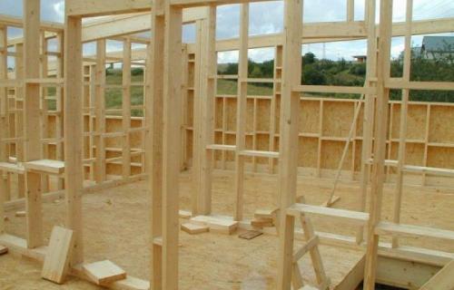

В настоящее время можно построить любой дом для своей семьи своими руками, все зависит от финансовых возможностей. Если данный вопрос решен для вас, тогда смело строим каркасный дом своими руками, для этого лучше всего купить проект дома и стройматериалы на дом сразу. Такие дома производители продают на рынке в разобранном виде, различной конструкции. Это позволит решить многие ваши проблемы при строительстве каркасного дома. Если будете свою конструкцию дома собирать самостоятельно, то вот вам несколько советов.
Купили разобранный каркасный дом и прежде чем приступить к его строительству вам понадобится помощь. Приглашаете 3-4 помощников, создаете фундамент под дом, устанавливаете ленточный фундамент, без подвала. Для этого кладете фундаментные блоки в траншею или заливаете из бетона фундамент, далее укладываете рубероид. По проекту, кладете брус и скрепляете между собой, после устанавливаете вертикальные стойки, крепите к основанию. Далее укладываете на вертикальные стойки брус, крепите к вертикальным стойкам, устанавливаете стропила, накрываете крышу. Общая конструкция каркасного дома у вас готова, обшиваете фасад вагонкой, сайдингом или облицовочным кирпичом. Далее укладываете утеплитель между вертикальными стойками, закрываете гипсокартоном или стеновыми панелями. Как видите, конструкция каркасного дома не сложна, в течение 2 месяцев сможете поставить дом и жить в нем. Если кто считает, что я не прав, можем обсудить этот вопрос с вами.
