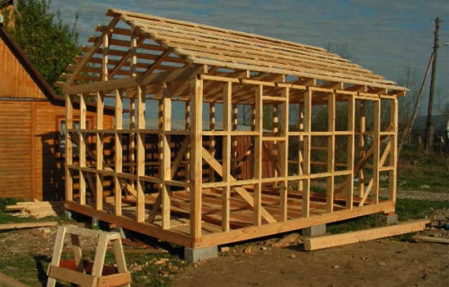

В настоящее время строительство каркасных бань своими руками не составляет труда, самое главное - надо иметь желание.
Прежде чем приступать к строительству бани своими руками, надо в плане планировки вашего участка закрепить место построения бани. После этого определитесь с площадью строения, далее роете траншею под фундамент. Для этого достаточно вырыть траншею 40х40 см, далее заливаете фундамент, перед заливкой уложите трубу для отвода сточных вод и завода воды, если не хотите таскать воду для купания. После фундаменту дайте подсохнуть и окрепнуть, через неделю приступаете к строительству. Для этого можно купить каркасную баню готовую или делать ее самому, лучше всего покупать готовую. По деньгам не сильно будет иметь различие, зато проблем меньше при покупке стройматериалов. Когда все строительные материалы готовы на фундамент укладываете гидроизоляционную пленку, в основание кладете брус пропитанный антисептиком. Крепите вертикально брусья желательно 100х100мм, на расстоянии между собой на ширину утеплителя. Для этого рекомендую использовать пенопласт. С наружной стороны лучше сделать кирпичную стенку, с внутренней стороны обшивать деревянными досками. Крышу можно делать из любого кровельного материала. Как видите, ничего сложного нет, если есть желание можете свои варианты предложить, всегда рад обсудить с вами этот вопрос.
