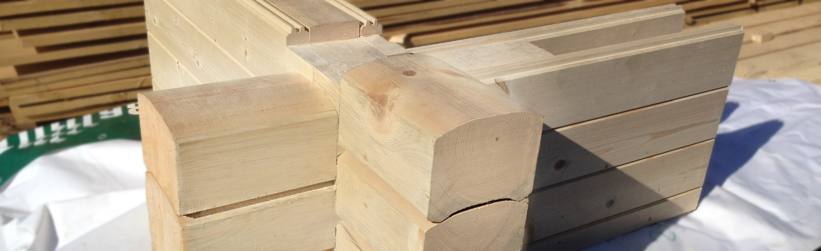

Какие вообще есть мысли по поводу данной технологии? Мы сейчас работаем над строительством домов по улучшенной технологии двойного бруса и очень важна обратная связь по данному вопросу. Пока удалось найти информацию о проблемах геометрии при усадке дома, что мы и решили исправить в нашей технологии. Мы модернизировали узлы сопряжения, добавив в конструкцию клееный брус, что должно положительно сказаться на прочности конструкции. Так же, внутренняя и внешняя стена при такой конструкции становятся независимыми, что, при итак минимальной усадке, никак не будет сказывать на геометрии дома.

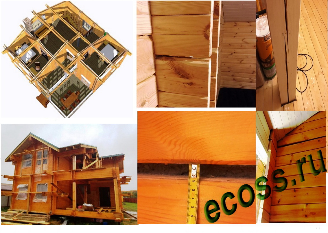

...технология непригодная для нашей эксплуатации и "рукожопых" производителей-сттроителей...Хими итам как во всех домах, также трескается, нужна усадка и очень затратная дальнейшая эксплуатация-профилактика... цена на финише высокая, на старте небольшая--маркетинговая уловка для "пинджаков"...

...прочность, жесткость . допуски на изготовления и сборку...и грибок :lol:
ниже "косяки" двойного бруса только на стадии стройки и 1 ого года эксплуатации от рукожопых 8-)
