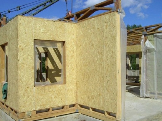

Технология изготовления каркасных домов предполагает поэтапное выполнение следующих работ. Для начала нужно заложить фундамент будущего дома.
Для каркасных домов существует три разновидности фундамента:
1. столбчато-ленточный фундамент;
2. ленточный;
3. плитный.
Выбор фундамента зависит от свойств земли, на которой будет возводиться дом.
После закладки фундамента приступают к строительству каркаса дома. При планировке каркасного дома для экономии строительных материалов следует учитывать их длину.
Возведение каркаса дома начинается со строительства нижней обвязки. Для этого можно использовать три соединенных вместе доски. Доски между собой закрепляются шурупами. После этого на нижнюю обвязку укладываются лаки пола.
По технологии строительства каркасных домов вначале нужно настелить пол, а затем продолжить возведение стен. Напольные доски шурупами крепят к лагам, уложенным на фундамент. При этом между лагами и досками пола нужно уложить утеплитель.
Стены начинают возводить с установки угловых вертикальных и стеновых стоек. К стойкам фиксируют верхнюю обвязку. Установив стены каркаса, приступают к внутренним несущим стенам. Их возводят по тому же принципу. На этом же этапе утепляют стены снаружи.
Когда стены готовы, устанавливают окна в оставленные под них проемы. Завершают строительство сооружением крыши. Устанавливают потолочные балки. Крышу утепляют и стелют покрытие.
