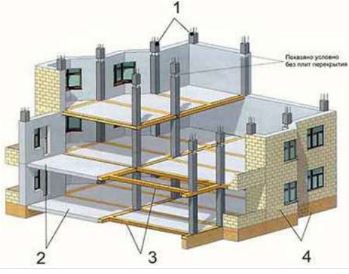

Технология строительства каркасно-монолитного дома имеет ряд преимуществ. Главные из них – это экономия времени и денежных средств благодаря тому, что каркас дома и плиты перекрытия сооружаются прямо на строительной площадке. Эта технология не требует производства каркасных материалов на заводе и доставки их на место строительства.
По технологии строительства каркасно-монолитного дома на первом этапе производится закладка монолитного фундамента. При этом учитываются будущие нагрузки. На этом же этапе оставляются выпуски арматуры, рассчитанные под возведение опорно-каркасных конструкций.
В качестве пола первого этажа всегда используется технология заливки армированной монолитной плиты. Для возведения опорных колонн используется съемная опалубка. Опорные колонны и фундамент при этом связаны выпусками арматуры, что придает им жесткости.
Конструкции все собираются и монтируются вручную до начала заливки ригелей и опорных колонн. Высота этажа при возведение каркасно-монолитных домов может варьировать. Но чаще она составляет 2,8 метра.
Технология эта удобна еще тем, что когда каркас будет готов, можно одновременно проводить работы по закладыванию стен и устройству крыши. Это существенно сокращает сроки строительства.
